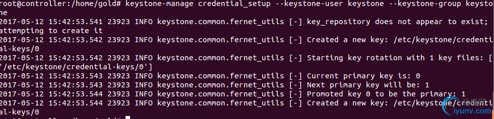

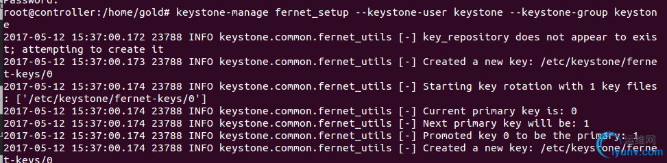

11、初始化fernet key仓库
    keystone-manage credential_setup --keystone-user keystone --keystone-group keystone

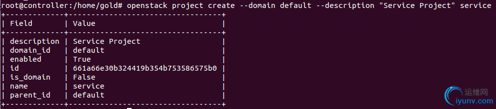

13、创建域、工程、用户、角色
  1)openstack project create --domain default --description "Service Project" service
  2)创建demo工程

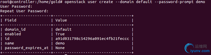

  3)创建用户
    openstack user create --domain default --password-prompt demo
    这里会提示输入密码。
