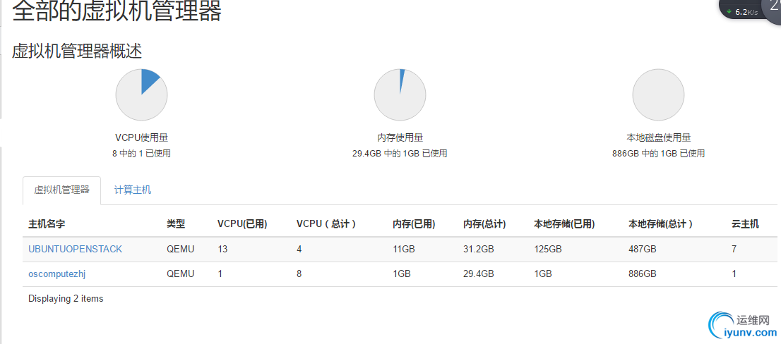

  现在由于虚拟机跑的太多,一台机器支撑不了啦,需要再加入一台性能更好的计算节点,如是乎开始加入,只部署计算节点还是很方便的,因为省掉了很多的软件部分安装,加入进去后,各个环节都用官方文档指导上面的Verify Install检验过,成功!但在创建和启动实例的时候总是报错;

  后来推测网络分配发生问题,应该是在neutron地方出错,然后再仔细排查neutron.conf和nova.conf,终于发现neutron的密码配置的是错误的!还是配置的问题!!!然后这里说下,默认情况下,那个计算节点上的nova-compute.log居然不出现日志,后来是直接在nova.conf的配置上加了一个
  logdir=/var/log/nova
log_dir=/var/log/nova
  这样的配置才让日志出现
  修改密码OK后,启动正确。
