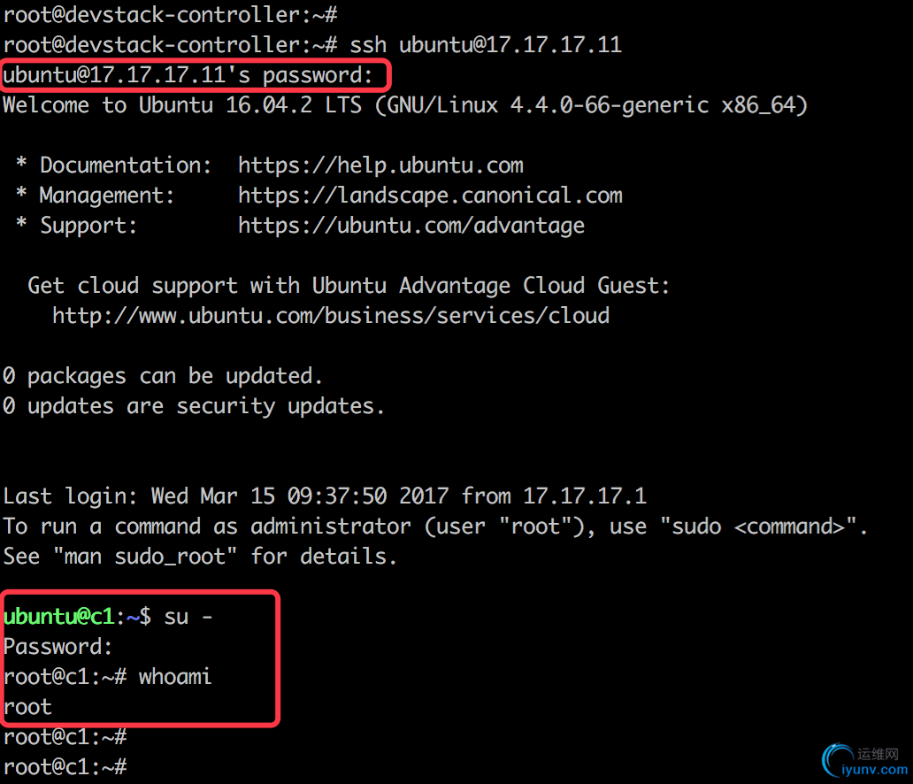

定制用户初始密码
  官方的 cloud image 默认只能通过 ssh key 登录。我们可以利用set-passwords 模块为用户设置密码并启用密码登录。需要传入的脚本如下:
  #cloud-config
  chpasswd:
      list: |
          root:123456
          ubuntu:123456
      expire: false
  ssh_pwauth: true
  说明如下:
  •   root 和 ubuntu 用户密码设置为 123456。
  •   ssh_pwauth 启用密码登录。
  instance 启动后 ssh 验证:
  ubuntu 用户 ssh 密码登录成功,并且可通过密码切换到 root。

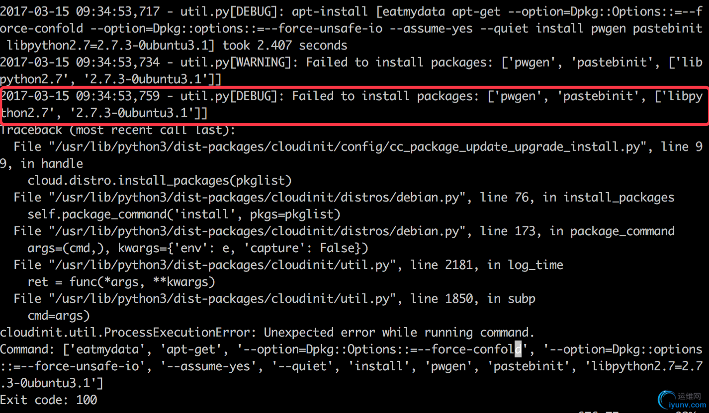

安装软件
  标准镜像中不可能包含我们需要的所有软件,定制安装是不可避免的。一个办法是部署完后手动安装,另一个办法是通过 package-update-upgrade-install 模块让 cloud-init 自动为我们安装。
  需要传入的脚本如下:
  #cloud-config
  apt:
    primary:
      - arches: [default]
        search:
          - http://1.2.3.4
  packages:
  - pwgen
   - pastebinit
   - [libpython2.7, 2.7.3-0ubuntu3.1]
  说明如下:
  •   apt 指定安装源的位置,这里为 http://1.2.3.4 。如果是 yum 源则用 yum_repos 模块指定,具体用法可参看官网文档。
  •   packages 指定需要安装的软件包,还可以指定具体版本。
  instance 启动后可看到 /etc/apt/sources.list 中安装源已经更新为http://1.2.3.4。
  由于 http://1.2.3.4 不是一个有效的 apt 源,安装肯定会失败,我们可以在 /var/log/cloud-init.log 看到失败的信息。
  虽然失败了,但我们至少可以确定如下事情:
  •   传入的脚本是有效的,cloud-init 确实在尝试安装指定的软件。
  •   /var/log/cloud-init.log 会完整地记录 cloud-init 运行的所有细节,是 debug 最重要的工具。
