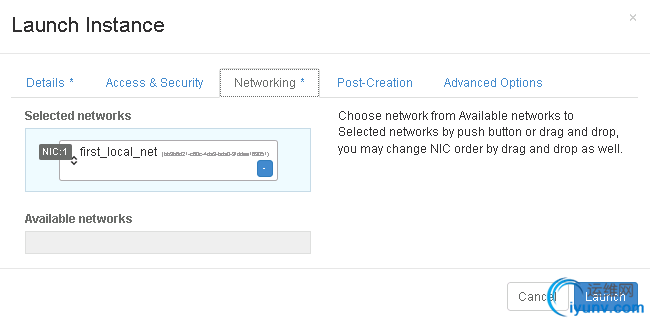

将 instance 连接到 first_local_net
  launch 一个 instance,在“Networking”标签页面选择 first_local_net 网络。
  instance 部署成功,分配的 IP 地址为 172.16.1.3

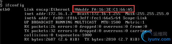

  另外,VIF 的 MAC 地址为 fa:16:3e:c1:66:a5,这个数据就是从 port “(fa7e090e-a29c)” 取过来的。
  在 cirros-vm1 中执行 ifconfig,通过 MAC 地址可以确认 eth0 与 tapfa7e090e-a2 对应。
