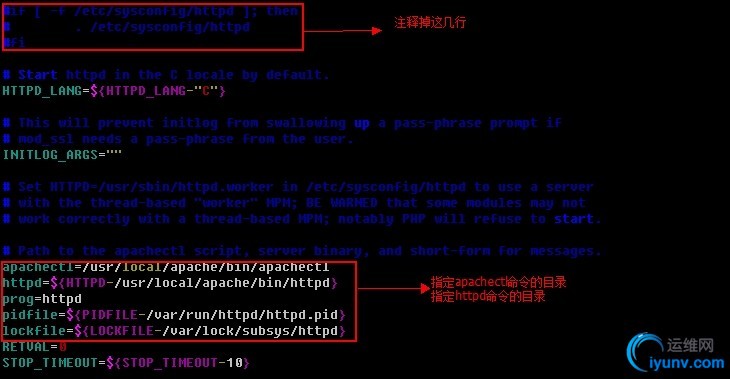

Apache服务脚本创建:
复制一个系统上原有的httpd的脚本更改如下:
#cp /etc/rc.d/init.d/httpd /etc/rc.d/init.d/httpd24
加入系统服务:
#chkconfig –add httpd24
#chkconfig  httpd24 on

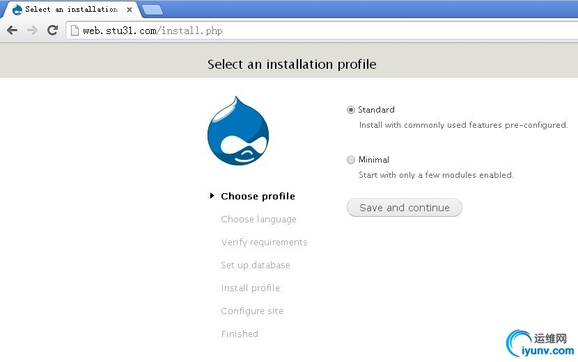

开始去客户端安装drupal:
输入web.stu31.com访问drupal网站:
选择标准安装:
选择简体中文:

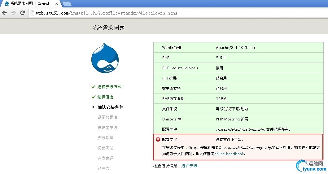

检查安装条件是否通过:
出现不可写,需要对sites目录赋予写权限:
需要同时更改NFS共享目录和php服务器本地的/www/drupal目录:
[iyunv@php ~]# chmod -R a+w/web/drupal/sites/
[iyunv@php ~]# chmod -R a+w /www/drupal/sites/
再次刷新安装成功进入下一步:
