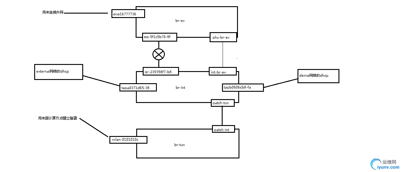

  上边的就是我自己画的计算节点的网络图一步步来分析

  这个就要比计算节点多出一个br-ex了,因为vm对互联网的数据包就是通过它发出去的

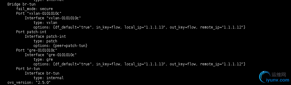

  先看br-tun:
  1.vxlan-0101010c,这个就是隧道的另一端了,可见这里的local_ip就是计算节点上的remote_ip,remote_ip就是计算节点的local_ip
  2.patch-int,与br-int上patch-tun对应的patch对
  3.gre-0101010c,gre端口
  4.br-tun,自己

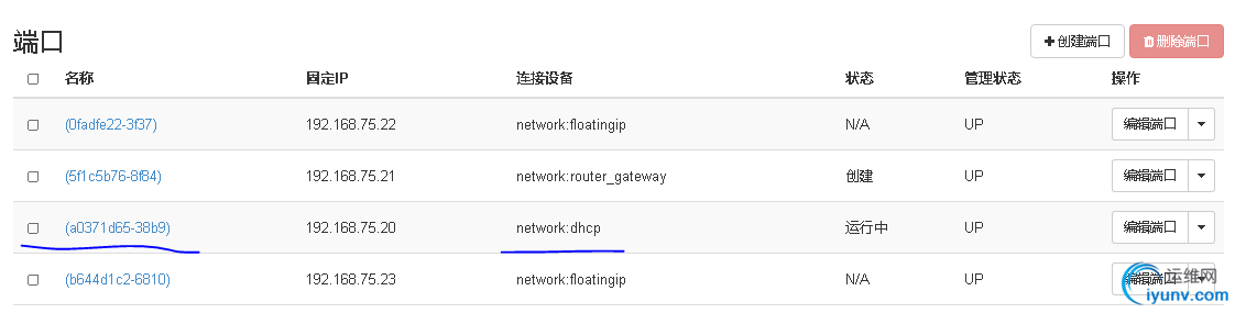

  1.tapa0371d65-38,就是连接external网络中dhcp设备的端口

  6.qr-239358f7-b8,上图demo网络中的路由器就连在这里
  最后是br-ex了:
  1.qg-5f1c5b76-8f,就是路由器的另一个接口
  2.eno16777736,添加的可以访问外网的网卡
  3.phy-br-ex,与int-br-ex对应,没用
  4.br-ex,自己
