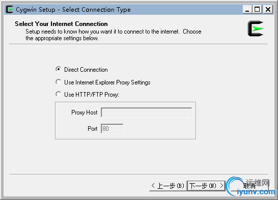

  • 点击【下一步】选择您的网络连接,我这里使用的是代理服务器上网,所以我选择第二项:使用IE浏览器代理设置。经测试选择第三项输入代理服务器地址和端口,不能正常访问网络,原因不明。
DSC0004.png cygwin安装

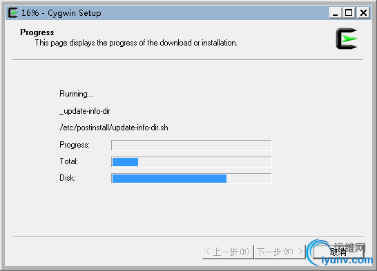

  • 选择完软件包点击【下一步】,进入自动下载与安装,如下图:
    DSC0008.png cygwin安装

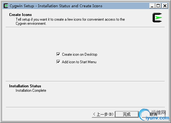

  • 点击【下一步】进入向导结束页,勾选创建桌面快捷方式点击【完成即可】,如图:
    DSC0009.png cygwin安装
  到这里,您已经完成了模拟Linux环境的安装,左键双击桌面上的图标 DSC00010.png 打开这个模拟Linux的终端窗口输入几个常用Linux命令体验下这个模拟的Linux系统吧,除了可以执行Linux常用命令外,还可以执行Windows的命令例如:net start service_name等。体验完成后继续下面的配置工作。
