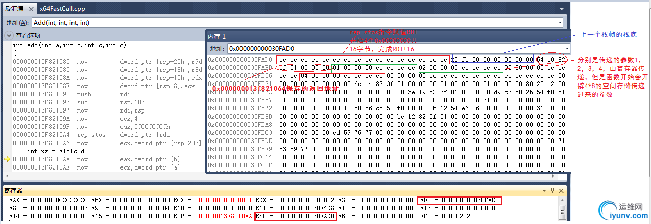

  3)内存分析
  ①我们查看main函数的栈底RDI和栈顶RSP
  ②保存上一个函数栈底,将rsp赋值给rdi,作为新函数Add()函数的栈底
  此时RSP经过 call 中的push rip 减去8,push edi 减去8,sub rsp,10h 一共减去20h,rsp赋值给rdi,为当前Add的栈底
  rdi经过rep stos 指令将eax中值初始化到rdi中,共4*4字节,rdi初始化之后加10h,此时我们看内存中的情况如上图所示
  栈帧情况如下
