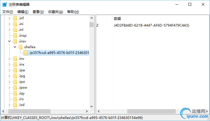

  注册看看结果:
  注册表上是没什么问题了。而我们的文件路径也顺利在日志文件中出现了:

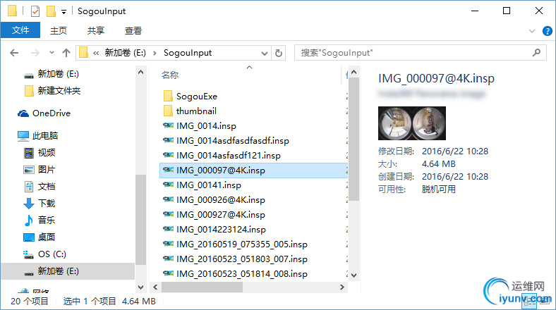

  而我们也可以看到自定义文件也能获取到内容预览图了:
