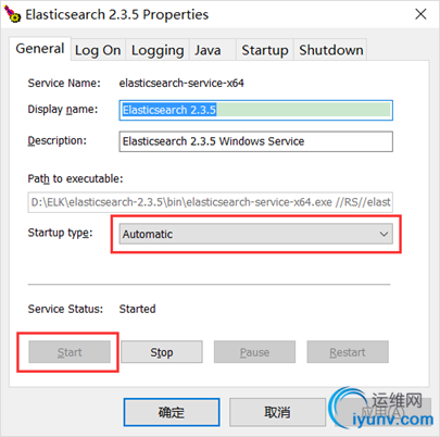

  运行 service manager,管理配置ES,点击Start启动服务,如下图:

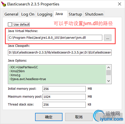

  如果启动未成功,检查以下配置是否正常,如图:
  至此,ES服务安装配置基本完成。

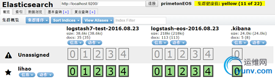

  安装head插件,在bin目录下,运行plugin install mobz/elasticsearch-head。安装完成后,在浏览器里输入:http://localhost:9200/_plugin/head/,出现类似以下结果,表示插件安装成功:

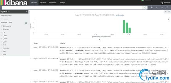

  在浏览器中输入:http://localhost:5601/,如果出现如下界面,表示服务启动成功:
  单击“create”按钮,然后点击Discover
