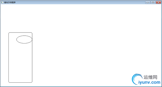

  1. 理解DC, 映像模式, 坐标系统, 窗口和视口;
  编写基本的windows绘图程序,获取DC并绘图,然后改变其映射模式、坐标、窗口和视口原点,观察图像输出的变化,理解DC, 映像模式, 坐标系统, 窗口和视口的工作方式。
  程序代码如下:

  编译并调试程序,
  分别改变其映射模式、坐标、窗口和视口原点,观察图像输出的变化

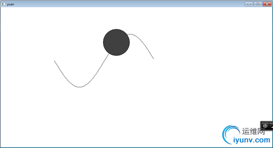

  3.在屏幕上绘制一个圆心沿正弦曲线轨迹移动的实心圆
  程序源代码如下:
  #include <windows.h>
  #include <stdlib.h>
  #include <string.h>
  #include <math.h>
  #define Pi 3.1415926
  long WINAPI WndProc(HWND hWnd,UINT iMessage,UINT wParam,LONG lParam);                    //消息处理函数声明.
  double dfTheta=0,dfRange=100.0;                        //正弦曲线的角度变量.
  long i=0,j=0;
  long lCentreX=0,lCentreY=0,lRadious=(long)(0.5*dfRange);
  //定义圆心坐标和圆坐标.
  POINT lpSin[100];    //定义正弦曲线的点坐标.
  int WINAPI WinMain(HINSTANCE hInstance,HINSTANCE hPrevInstance,LPSTR lpCmdLine,int nCmdShow)            //主函数
  MSG Message;            //定义消息变量.
  HWND hWnd;                //定义窗口句柄.
  WNDCLASS WndClass;        //定义窗口类.
  WndClass.cbClsExtra=0;        //无窗口类扩展.
  WndClass.cbWndExtra=0;        //无窗口实例扩展.
  WndClass.hbrBackground=(HBRUSH)(GetStockObject(WHITE_BRUSH));//背景为白色.
  WndClass.hCursor=LoadCursor(NULL,IDC_ARROW);    //窗口采用箭头光标.
  WndClass.hIcon=LoadIcon(NULL,IDI_APPLICATION);    //采用缺省图标.
  WndClass.hInstance=hInstance;                    //当前应用程序句柄.
  WndClass.lpfnWndProc=WndProc;                    //窗口处理函数.
  WndClass.lpszClassName="SIN";                    //窗口类名称.
  WndClass.lpszMenuName=NULL;                        //无窗口菜单.
  WndClass.style=0;                                //窗口类型为缺省类型.
  if(!RegisterClass(&WndClass))            //注册窗口.
  MessageBeep(0);
  return FALSE;
  hWnd=CreateWindow("SIN",                //窗口类名.
  "yuan",                    //标题名.
  WS_OVERLAPPEDWINDOW,    //带标题栏,最大和最小按钮的窗口.
  CW_USEDEFAULT,            //窗口左上角坐标.
  0,
  CW_USEDEFAULT,            //采用缺省的宽度和高度.
  0,
  NULL,                    //无父窗口.
  NULL,                    //无主菜单.
  hInstance,                //当前实例句柄.
  NULL);                    //不要此参数.
  ShowWindow(hWnd,nCmdShow);            //显示窗口.
  UpdateWindow(hWnd);                    //更新并绘制用户区.
  for(int j=0;j<100;j++)        //生成正弦曲线的点坐标.
  lpSin[j].x=(long)(j*2*Pi/100*60);
  lpSin[j].y=(long)(dfRange*sin(j*2*Pi/100));
  while(GetMessage(&Message,0,0,0))
  TranslateMessage(&Message);            //消息循环.
  DispatchMessage(&Message);
  return Message.wParam;
  UINT iMessage,
  UINT wParam,
  LONG lParam)            //消息处理函数.
  HDC hDC;                //定义设备环境句柄.
  HBRUSH hBrush;            //定义画刷句柄
  HPEN hPen;                //定义画笔句柄
  PAINTSTRUCT PtStr;        //定义包含绘图信息的结构体变量
  switch(iMessage)
  case WM_PAINT:                            //处理绘图消息.
  hDC=BeginPaint(hWnd,&PtStr);        //获得设备环境指针.
  SetWindowOrgEx(hDC,-200,-200,NULL);    //设置原点坐标为(-200,-200).
  Polyline(hDC,lpSin,100);                //绘制正弦曲线.
  hPen=(HPEN)GetStockObject(BLACK_PEN);//设置画笔为系统预定定义的黑色画笔
  hBrush=(HBRUSH)GetStockObject(DKGRAY_BRUSH); //采用系统预定义的深灰色画刷
  SelectObject(hDC,hBrush);    //选入画刷.
  SelectObject(hDC,hPen);        //选入画笔.
  lCentreX=lpSin.x;        //圆心x坐标.
  lCentreY=lpSin.y;        //圆心y坐标.
  Ellipse(hDC,lCentreX-lRadious,lCentreY-lRadious,
  lCentreX+lRadious,lCentreY+lRadious);    //画圆.
  i++;
  if(i>=100)
  i=0;
  DeleteObject(hPen);        //删除画笔.
  DeleteObject(hBrush);    //删除画刷.
  EndPaint(hWnd,&PtStr);    //删除设备环境指针.
  Sleep(100);                //停0.1秒.
  if(i<100) InvalidateRect(hWnd,NULL,1);    //刷新用户区.
  return 0;
  case WM_DESTROY:    //关闭窗口.
  PostQuitMessage(0);
  return 0;

  1.DC, 映像模式, 坐标系统, 窗口和视口程序运行结果:
  初始图像:
  改变映射模式为MM_LOMETRIC后:

  3.在屏幕上绘制一个圆心沿正弦曲线轨迹移动的实心圆运行结果
