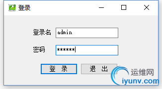

  ListenServiceUI,里面分别有2个页面,一个是登陆,一个是操作
  登陆界面
  服务控制窗口
  登陆名:admin,密码123456,程序中写死了,如果大家愿意,可以写入文件或数据库,我的例子,简单的一些更容易操作。

  登陆

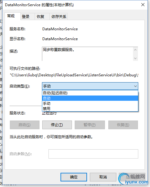

  服务管理器中的服务(如果需要随机启动,请将手动设置为自动
  设置自动启动
