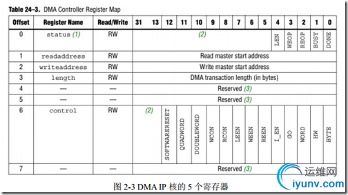

  • 代码定义了写队列功能, 对 DMA 的写功能配置在此函数中完成。 Altera的 DMA IP 核共有 5 个寄存器, 如图 2-3 所示。
  • 在配置 DMA 前需要配置 PCI CRA 寄存器, 使能 PCI 中断, 配置 Avalon-PCI 地址转换表, 如代码所示;
  • 为什么需要配置 Avalon-PCI 地址转换表? 因为 PCI IP核一端是 PCI 总线,一端是Avalon总线,地址转换过程图 2-4 所示,类似MMU地址翻译原理,不在赘述,此时需要把PC机获得的DMA传输缓存物理地址的高16位地址写入地址转换表;
  • 配置好 PCI 后就可以配置 DMA 控制寄存器了, 首先将状态寄存器和控制寄存器清零,如代码所示;
  • 然后将读写地址分别写入读写寄存器, 注意PC机上的内存地址为低16位,而高16位要配置在 Avalon-PCI 地址转换表中, 如代码所示, 其中 0x20000 为 PCI IP核的 Avalon 地址, 如图 2-1 所示;
  • 向长度寄存器写入 DMA 传输长度(单位:字节) , 如代码所示;
  • 向控制寄存器写入 DMA 控制字 0x8c, 即长度寄存器降低为0时传输完成, 使能DMA,32 位字传输, 如代码所示;
