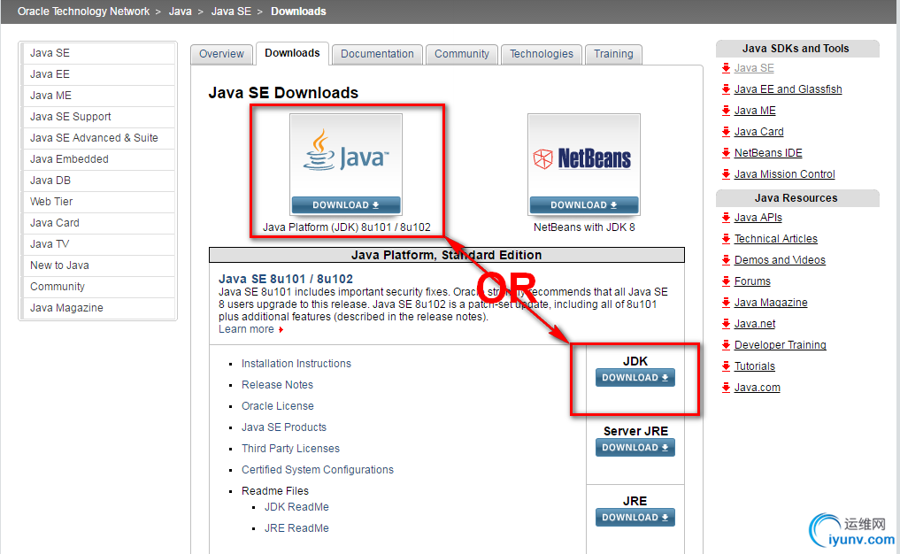

  JDK(全称是JavaTM Platform Standard Edition Development Kit)的安装,下载地址是Java SE Downloads,一般进入页面后,会默认显示一个最新版的JDK,如下图所示,当前最新版本是JDK 8,更为详细具体的地址是Java SE Development Kit 8 Downloads:
  上图中两个用红色标记的地方都是可以点击的,点击进去之后可以看到这个最新版本的一些更为详细的信息,如下图所示:
  首先,这里主要包含有8u101和8u102这两个版本,Java给出的官方说明是:
  “Java SE 8u101 includes important security fixes. Oracle strongly recommends that all Java SE 8 users upgrade to this release. Java SE 8u102 is a patch-set update, including all of 8u101 plus additional features (described in the release notes). ”
  也就是说Java推荐所有开发人员从以前的版本升级到JDK 8u101,而JDK 8u102则除了包括101的所有特性之外,还有一些其他的特性。对于版本的选择,自行选择就好了,其实对于普通开发人员来说,体现不了太大的区别,我这里就是使用的JDK 8u101版本。
  选好8u101版本后,再选择你的对应开发平台,由于我的机器是64位的,所以我这里选择Windows64位的版本。记得在下载之前,必须要接受上方的许可协议,在上图中用红色圈出。
  除了下载最新版本的JDK,也可以在Oracle Java Archive下载到历史版本的JDK,但官方建议只做测试用。

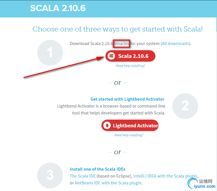

  首先从DOWNLOAD PREVIOUS VERSIONS下载到对应的版本,在这里需要注意的是,Spark的各个版本需要跟相应的Scala版本对应,比如我这里使用的Spark 1.6.2就只能使用Scala 2.10的各个版本,目前最新的Spark 2.0就只能使用Scala 2.11的各个版本,所以下载的时候,需要注意到这种Scala版本与Spark版本相互对应的关系。我这里现在用的是Scala 2.10.6,适配Spark从1.3.0到Spark 1.6.2之间的各个版本。在版本页面DOWNLOAD PREVIOUS VERSIONS选择一个适合自己需要的版本后,会进入到该版本的具体下载页面,如下图所示,记得下载二进制版本的Scala,点击图中箭头所指,下载即可:

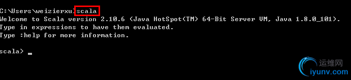

  下载得到Scala的msi文件后,可以双击执行安装。安装成功后,默认会将Scala的bin目录添加到PATH系统变量中去(如果没有,和JDK安装步骤中类似,将Scala安装目录下的bin目录路径,添加到系统变量PATH中),为了验证是否安装成功,开启一个新的cmd窗口,输入scala然后回车,如果能够正常进入到Scala的交互命令环境则表明安装成功。如下图所示:
如果不能显示版本信息,并且未能进入Scala的交互命令行,通常有两种可能性:
- Path系统变量中未能正确添加Scala安装目录下的bin文件夹路径名,按照JDK安装中介绍的方法添加即可。
- Scala未能够正确安装,重复上面的步骤即可。

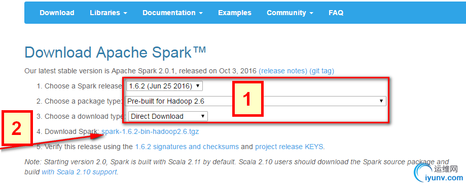

  Spark的安装非常简单,直接去Download Apache Spark。有两个步骤:
  • 选择好对应Hadoop版本的Spark版本,如下图中所示;
  • 然后点击下图中箭头所指的spark-1.6.2-bin-hadoop2.6.tgz,等待下载结束即可。
  这里使用的是Pre-built的版本,意思就是已经编译了好了,下载来直接用就好,Spark也有源码可以下载,但是得自己去手动编译之后才能使用。下载完成后将文件进行解压(可能需要解压两次),最好解压到一个盘的根目录下,并重命名为Spark,简单不易出错。并且需要注意的是,在Spark的文件目录路径名中,不要出现空格,类似于“Program Files”这样的文件夹名是不被允许的。
