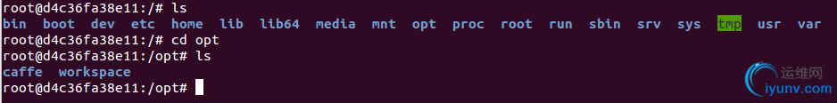

5. 以bash模式进入正在运行的docker
sudo docker exec -it containerName bash
  图例:
  (1)ls
列出docker container下的文件夹
  可以看到,在container的ls文件夹下,有两个文件夹,分别为caffe和workspace
  (2) cd..
返回到当前文件夹opt的上一级文件夹
并且列出该文件夹下的所有文件ls
  可以看到该container的所有文件夹
