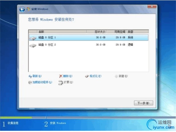

Win7(Vista)在安装时,与往代系统最大的区别在于会默认创建一个100M的分区(如下图),但100M的分区并不是区别的本质,区别的本质是“Win7默认将启动文件与系统文件分开存放”。
我们姑且将存放启动文件的分区叫做“启动分区”,存放Windows的分区叫做“系统分区”。WinXP时代启动分区和系统分区都是C盘,而Win7时代则为启动分区单独划分100M存放,另将系统分区作为C盘。所以Win7的那100M并不难理解,理解为是启动文件特设的“单间”就可以了。
没有这100M会怎样?答案很明确,没有这100M系统会无法启动。虽然系统文件都在C盘完好无缺,但没有引导系统是无法正常启动的。反应快的同学已经意识到这将带来的问题了,如果按此方式分区,封装部署后映像如果只备份系统分区(C盘),则映像恢复后是无法启动的!(其实这也不尽然,使用 Easy Image X 这类恢复映像后自动修复MBR和引导文件映像的恢复工具的话,系统还是可以正常启动的)
那有没有办法像XP时代那样,将启动分区和系统分区都放在C盘?当然可以,实现也很简单,使用第三方分区工具进行分区操作就可以了。例如使用DiskGenius分区,如下图所示:
使用第三方分区工具分区后,再次启用Win7安装程序,就会呈现类似下图状况了,不会出现100M的启动分区,选择系统分区安装系统后,启动文件和系统文件就都位于C盘了。

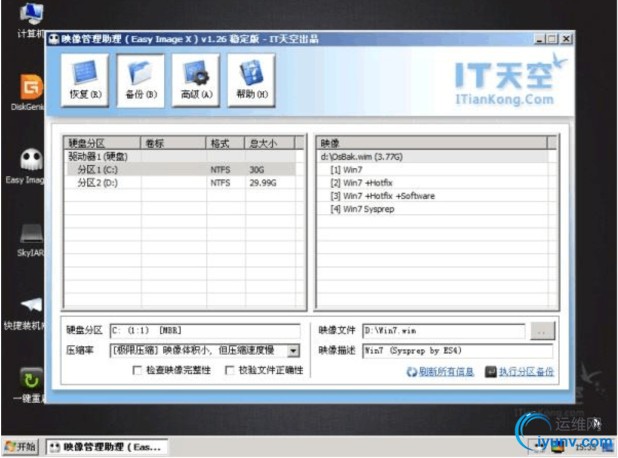

封装的第一步,其实是备份当前安装好的操作系统。避免我们在之后的步骤中出现问题,以至于还要重新安装操作系统,浪费时间精力。系统备份想必大家都会。对于Win7而言,建议使用ImageX备份。推荐使用 U盘装机助理中的 Easy Image X 执行 ImageX 备份操作, Easy Image X 具有图形化操作、便于设置压缩率等特点。
在 Easy Image X 中设置 ImageX 备份的方法与 Ghost 十分类似。不过提醒大家注意两点:
(1)压缩率无需选太高,这只是便于封装的备份而不是最终备份,压缩率建议选择“快速压缩”,体积略大,但备份和恢复速度都很快;
(2)ImageX是可以做到映像叠加的,即多次备份如果文件相同则只占一个文件的体积(此功能会有后续详解),所以除了设置映像文件保存位置外,还要设置当前这个子映像的名称,如下图中的子映像名称“Win7”。
稍事等待后,系统备份完毕。

    这次备份我们就要说一下 ImageX 的多映像叠加功能了。所谓映像叠加(又叫“增量备份”),就是在同一个映像文件中可以同时存放多个子映像,例如Win7的安装文件install.wim中一般就包含了家庭基础版、家庭高级版、专业版、旗舰版四个子映像。最妙的地方,就是相同文件只占一次体积,所以四个Win7映像并没有占用4个Win7的体积。
    那么叠加功能对于封装中的多次备份就很有用,我们可以将装完补丁、软件的Win7与之前没装这些的系统备份在同一个映像文件中,而多个子映像相同文件又不会占用额外体积,这样可以有效节约我们的硬盘空间。另外,新映像附加到已存在映像文件所需的时间,相同文件越多所需的备份时间越短,这也有利于我们多次备份操作。
    那叠加映像是否很复杂?不,使用 Easy Image X 的话就很简单。叠加备份的操作方法与首次备份方法类似,只不过这次无需新建映像文件,而是选择之前备份的wim文件,但注意你需要写一个新的子映像描述,如“Win7 +Hotfix +Software”。
执行映像备份时会有一个提示,询问是否是进行“映像附加”操作,单击“是”。
稍等片刻后,映像附加操作就会开始。
映像附加完成后,我们会发现,新映像被加入了已存在的映像文件中,并与旧的子映像叠加在了一起,而wim文件所增加的体积仅仅是刚才安装的补丁和软件部分。(图中第二个子映像“Win7 +Hotfix”,是笔者装完补丁后做的一个备份,教程中是没有这个备份的,如果你需要,也可以在多个时机做多次备份,反正不额外“占空”,又能多个保险)

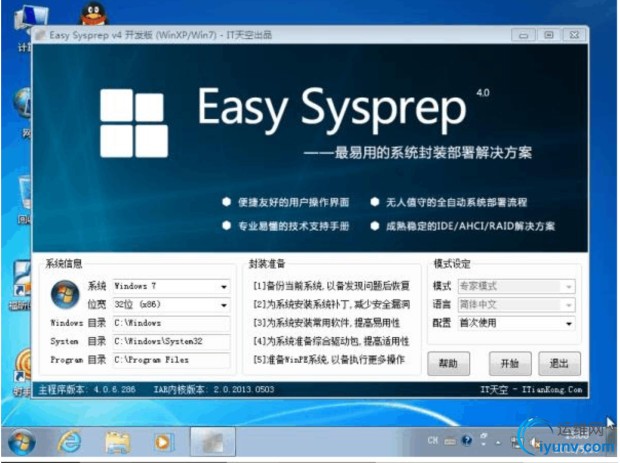

1、启动ES4
2、封装选项

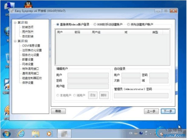

3、用户账户
(1)直接使用Administrator登陆
这是最常用也是推荐的一种方式,部署完成后不经过OOBE,直接以 Administrator 用户登录系统,最为快捷,具有最高的系统权限,无视UAC、系统目录权限锁定等影响。不过这种模式下会使之前设置的OOBE选项无效,OOBE选项内容将保持源系统默认,会在首次进桌面时提示设置“网络位置”。
(2)OOBE时手动创建账户
这种模式与安装版Win7相同,会在部署后重启进入OOBE阶段,提示创建新用户。不过这个OOBE是简短的(因为OOBE的设定之前已指定具体值了),基本上只需要填写一个新用户名就可以了。新建的用户默认属于 Administrators 用户组,但不具备与 Administrator 用户相同的权限,同时,系统全新创建用户时会导入一些系统默认值,例如重新加入微软拼音和智能ABC输入法,这是微软的默认,不是外部可以随意左右的。

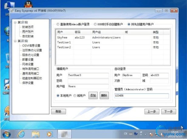

(3)预先创建用户账户
此方法与(2)类似,只不过不是首次OOBE时创建用户,而是预先配置好要创建哪些用户。
a.【编辑用户】创建用户只需要设定用户名、密码、用户组,而后单击“添加”就可以了,很简单。但提示大家注意填写正确的用户组,最常用的有“Administrators”、“Users”,同一个用户隶属于多个用户组时用户组用英文分号分开,如“Administrators;Users”。注意,无密码的用户,首次使用时系统强制设定用户密码,可设置为空,但无法跳过被要求设置的过程。
b.【自动登录】用于设定某个指定用户自动登录系统,需要填写正确的用户名和密码。自动登录次数需设置为正整数值,为0或留空则不限制登录次数。注意,无密码的用户无法被设置自动登录(Administrator用户除外)。
c.【管理员密码】可设置 Administrator 的密码,如果你是企业网关,又不希望用户擅自使用 Administrator,可以加设密码。

  1、备份第一阶段封装完毕的系统
(1)同样使用之前介绍过的增量备份法,新子映像命名为“Win7 Sysprep”
(2)稍事等待即可备份完成
(3)映像叠加,相同文件不额外占用空间
此次备份的目的在于,一旦第二阶段封装操作失误,可以直接恢复这次备份再一次执行第二阶段,无需重新执行第一阶段的封装。特别需要注意的是,不要反复执行第二阶段,因为很多设置是不可逆的,反复执行易出现不可预知的问题,所以,如果第二阶段执行失误,请恢复本次备份再次执行第二阶段封装。

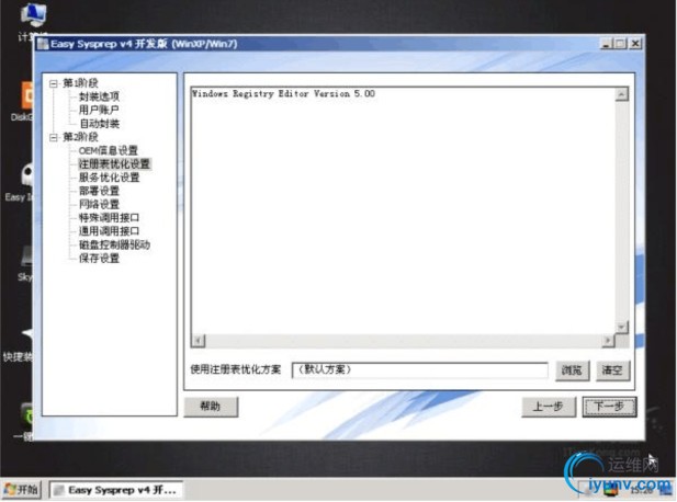

  4、注册表优化
可将您的注册表优化项目导入此位置,ES4将于多时机导入,以保障注册表优化的可用性

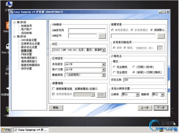

  6、部署设置
(1)【OEM序列号】可填写OEM序列号,以在OEM PC上激活Win7。如无或进桌面时填入,则请留空,切不可随便填写,错误的序列号将导致部署失败!
(2)【OEM证书】如果您有OEM对应的证书,请在此设定,ES4将自动导入。
(3)【时区】请根据实际情况设定。
(4)【区域语言】设置系统的UI语言、用户习惯和键盘规则(同第一阶段),键盘规则如无特殊需求,请保持“当前规则”。
(5)【接管部署流程】可用于添加部署前后接口、添加部署插件和改换部署背景(如下图),但此方法非微软官方提供,所以如果你喜欢原汁原味稳定的系统,不要选择此项目(部署前后接口Win7不是必要的);而如果你喜欢更为漂亮的部署界面和更多的扩展功能,可以选中此项目。
(6)【计算机名】合法的计算机名只允许15位字母、数字和中划线“-”的组合(另据说全部为数字时存在系统BUG)
·【完全随机】15位完全随机,如 XDVG8B903V98SE4
·【完全固定】15位以内的固定值,如 ITIANKONG
·【[日期]-[时间]】日期与时间的组合,如 20130524-112117
·【[前缀]-[日期][随机]】前缀最多为5位,如 SKY-20130524KXQ,前缀越多则随机值越少
(7)【系统分辨率】用于设置系统部署后的分辨率,其实在部署中使用万能驱动助理后,显卡驱动正常安装,首次进入桌面已是最佳分辨率,无需设置,所以推荐保持默认即可。除非是大规模同类计算机部署,才有必要改动此项目。
注意:OEM激活需要三要素:计算机BIOS中的SLIC、系统序列号、系统OEM证书,缺一不可。所以OEM序列号和证书功能仅用于大量部署OEM计算机时使用,对于各类非法激活无用。

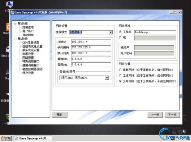

  7、网络设置
(1)【网络设置】可设定指定IP或使用DHCP。使用手动设置时,请务必注意填写正确的IP和掩码,否则将导致设定失败,另外,可使用“*”指代2~254之间的随机数。
(2)【网络环境】可设置使用工作组或域,无论使用哪个请务必填写正确,不可为空。
(3)【网络位置】分为家庭、工作和公用,与Win7系统自带的三类网络标准是一致的,如不熟悉或网络环境复杂,可暂选“公用”以保障网络安全,部署后再根据实际需要进行调整。

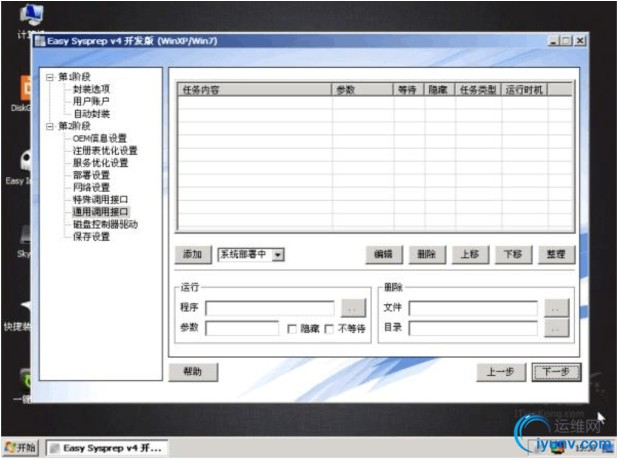

  9、通用调用接口
说明:
(1)调用exe、bat、cmd运行,可设置运行参数,可设置隐藏和不等待。
(2)调用reg文件自动静默导入。
(3)删除指定文件。
(4)删除指定目录。
(5)任务设置后,选择调用时机,单击“添加”按钮添加任务到列表。
(6)选中任务,单击“删除”按钮可删除任务,单击“编辑”按钮可调整任务。
(7)选中任务,单击“上移”或“下移”按钮,可移动任务执行顺序。
(8)“整理”功能将自动将任务按调用时机排序,第二阶段封装任务开始前也会自动整理。
注意:
(1)当所调用程序位于系统盘时,盘符自动转换为%systemdrive%。
(2)当所调用程序位于非系统盘时,盘符会自动转换为%x%,部署时自动搜索所有盘符寻找指定程序。
(3)亦可使用�Rom%和%UDisk%指代光驱和U盘,部署时将只搜索指定设备寻找指定程序。
(4)如果隐藏运行程序,且程序卡住了,那么将没有任何提示,慎用此功能。
(5)如果启用了不等待模式,将不等待当前程序的执行结束即会开始下一个程序的执行,这是一种非常不好的状态,仅用于特殊应用程序的调用,不要随意使用,本功能亦不会加快程序执行效率或缩短部署过程,相反会带来一堆问题。

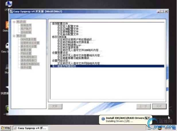

  10、磁盘控制器驱动
(1)IAR驱动列表与最新的SKYIAR稳定版一致
(2)提供成套的、具有广泛兼容性的IAR驱动方案,建议使用
(3)如有需求,可手动选中仅需要的IAR驱动,IAR驱动间若存在冲突,程序会自动提醒
(4)IAR驱动方案并不是选中所有,而是选中最具兼容性的驱动组合
11、保存设置
12、开始执行第二阶段封装操作
13、备份系统映像

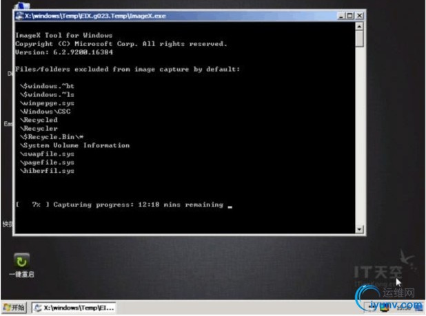

  (其他)ImageX 与 Ghost 在备份 Windows 7 时的对比
本节的意义并不是让大家弃用Ghost而换用ImageX,只是让大家对这二者有一个更直观的感觉。Ghost是最老牌也是被使用、被实践最久的优秀映像工具,而ImageX也有其最大的优势:它微软亲生的。
做个简单的对比,以之前封装的映像,使用ImageX极限压缩模式:
开始备份:
不知大家有无仔细观察过这个图中的意义,特别是形如:
  • \$windows.~bt
  • \$windows.~ls
  • \Windows\CSC
  • \Recycled
  • \Recycler
  • \pagefile.sys
  • \hiberfil.sys
  上述内容的这段?这段的含义,即跳过符合此规则的文件。这些跳过是ImageX所默认的,微软官方给予支持的忽略,所忽略的内容均是与封装部署无关的文件。忽略这些文件可以有效的节省系统体积——这也是ImageX是微软亲儿子的好处,毕竟哪些文件没用微软最明白。
备份后约3.03G:
同样的系统使用Ghost进行备份,设定极限压缩模式:
备份开始:
备份后约3.61G:
    对比结果明显,ImageX:3.03G,Ghost 3.61G。除了压缩比ImageX略大于Ghost以外,最大的原因应该就是处在ImageX自动忽略了无用文件,此方面而言ImageX的确有一定优势。不过也并不能因此说ImageX一定好于Ghost,ImageX仅可在PE下运行,而Ghost是DOS/PE双栖(不过最新的Ghost12也没有DOS版了),而ImageX在备份、恢复时对系统资源的需求也要高于Ghost。所以选择哪个,还请各位仔细斟酌。
