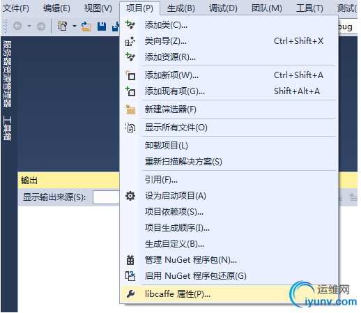

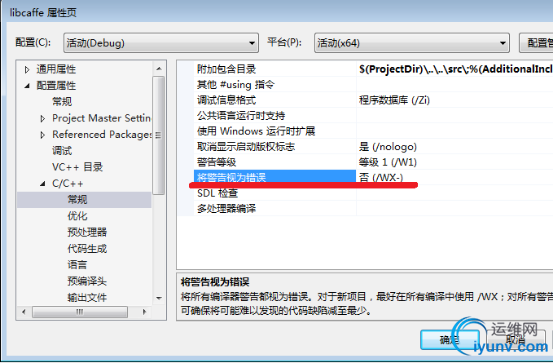

           error C2220: 警告被视为错误- 没有生成"libcaffe.lib"
        有位博主解决了这个问题,博客地址:http://blog.csdn.net/sunshine_in_moon/article/details/51426073
        编译过程中出现警告,编译器将警告视为错误。
        解决方法:
       1)单击"项目"--"libcafee属性","将警告是为错误"改为否。
  2)修改后,单击“生成”--“清除解决方案”,然后单击“生成”--“生成解决方案”。
