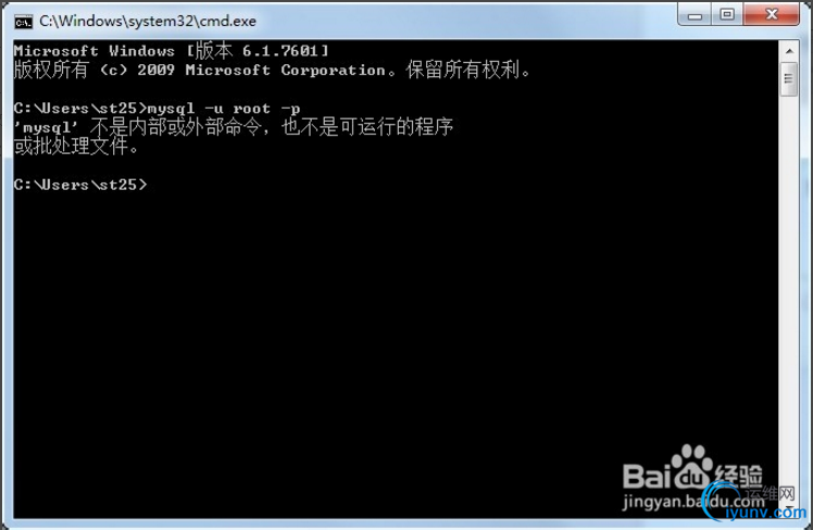

  3.完成上述步骤之后,很多用户开始使用MySQL,但会出现图示的错误。这是因为没有配置环境变量所致。配置环境变量很简单:
  我的电脑->属性->高级->环境变量
  选择PATH,在其后面添加: 你的mysql bin文件夹的路径 (如:C:\Program Files\MySQL\MySQL Server 5.6\bin )
  PATH=.......;C:\Program Files\MySQL\MySQL Server 5.6\bin (注意是追加,不是覆盖)

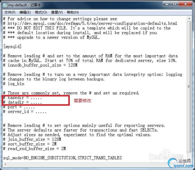

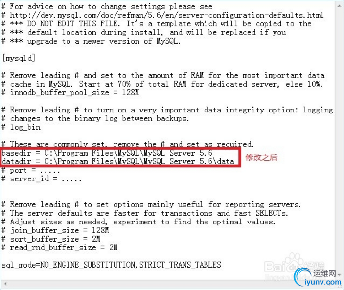

  4.配置完环境变量之后先别忙着启动mysql,我们还需要修改一下配置文件(如果没有配置,之后启动的时候就会出现图中的错误哦!:错误2 系统找不到文件),mysql-5.6.1X默认的配置文件是在C:\Program Files\MySQL\MySQL Server 5.6\my-default.ini,或者自己建立一个my.ini文件,
  在其中修改或添加配置(如图):
  [mysqld]
  basedir=C:\Program Files\MySQL\MySQL Server 5.6(mysql所在目录)
  datadir=C:\Program Files\MySQL\MySQL Server 5.6\data (mysql所在目录\data)

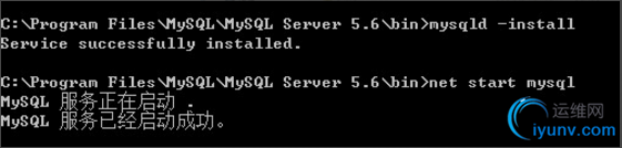

  5.以管理员身份运行cmd(一定要用管理员身份运行,不然权限不够),
  输入:cd C:\Program Files\MySQL\MySQL Server 5.6\bin 进入mysql的bin文件夹(不管有没有配置过环境变量,也要进入bin文件夹,否则之后启动服务仍然会报错误2)
  输入mysqld -install(如果不用管理员身份运行,将会因为权限不够而出现错误:Install/Remove of the Service Denied!)
  安装成功
  6.安装成功后就要启动服务了,继续在cmd中输入:net start mysql(如图),服务启动成功!
  此时很多人会出现错误,请看注意:
  注意:这个时候经常会出现错误2和错误1067。
  如果出现“错误2 系统找不到文件”,检查一下是否修改过配置文件或者是否进入在bin目录下操作,如果配置文件修改正确并且进入了bin文件夹,需要先删除mysql(输入 mysqld -remove)再重新安装(输入 mysqld -install);
  如果出现错误1067,那就是配置文件修改错误,确认一下配置文件是否正确。
