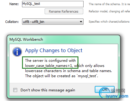

  1、在创建数据库的时候指定为大小写敏感,尝试将数据库名称写为大小写混合的模式,发现行不通。。。由下面的错误提示可知,数据库名称和表名都只能是小写字母。
