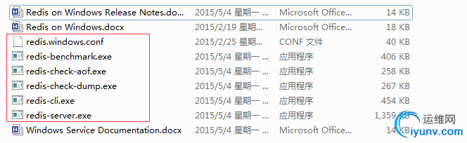

  2、解压
  将下载后的zip文件解压到本地磁盘,注意解压到的目录不能有中文和特殊字符,否则会出现很多奇葩的问题。解压后的目录如下: DSC0000.jpg

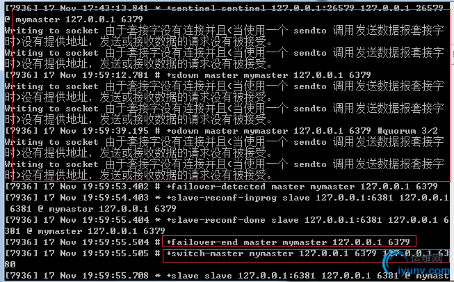

  七、redis主从自动failover测试
  1、停止master服务器
  2、查看剩余服务器的状态
  从上图中可以看出来,master的服务器端口从6379变成了6380,也就是说redis自动的实现了主从切换,我们可以在查看下sentinel的状态,如下:
  我们发现sentinel监控到127.0.0.1:6379已经无法ping通了,切换master服务器为127.0.0.1:6380
