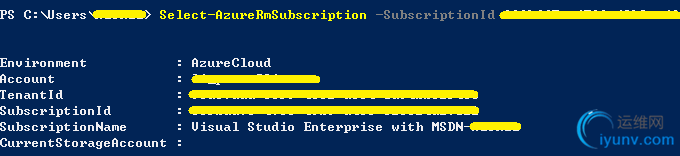

  请按照提示输入您的账号和密码。然后选择当前的 subscription:
Select-AzureRmSubscription -SubscriptionId xxxxxxxx-xxxx-xxxx-xxxx-xxxxxxxxxxxx
  Select-AzureRmSubscription 命令的使用场景是:当您有多个 subscription 时,需要通过设置当前 subscription 的方式告诉 PowerShell 命令到底是操作的哪些资源。当然,如果您只有一个 subscription的话就不需要执行这个命令。
