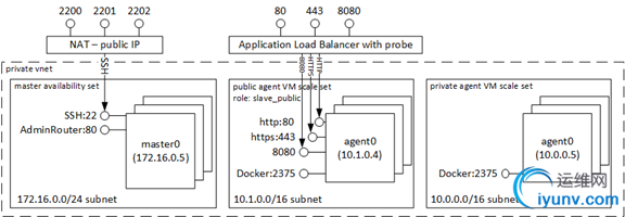

  首先简单了解一下本次DC/OS集群的部署架构图,我们有一个master的高可用集,master可以选择1,3,5台虚拟机;有一个public agent的VMSS集合主要部署面向互联网用户访问的应用;一个private agent的VMSS,无法公网访问,运行一些默认的计算:

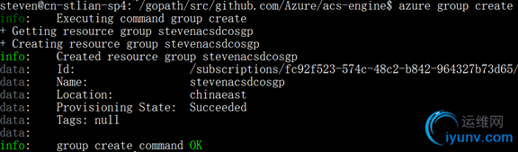

  #创建resource group:
  azure group create --name="stevenacsdcosgp" --location="China East"

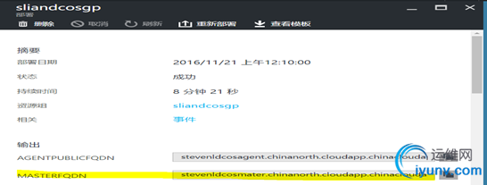

10.部署完成后,你可以在新的portal里面看到部署成功信息,在我的实际环境里面部署,整个过程只需要8分多种,请记录下下图黄色高亮显示的master地址:

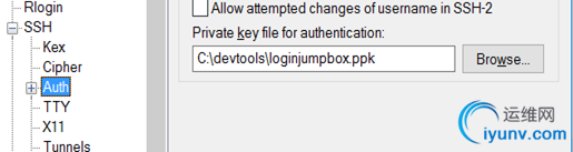

11.然后我们需要连接到dc/os的集群,使用上图中的masterQFDN地址,端口为2200,使用你的private key file(ppk文件),建立tunnel端口为80,进行连接:
  Auth配置:

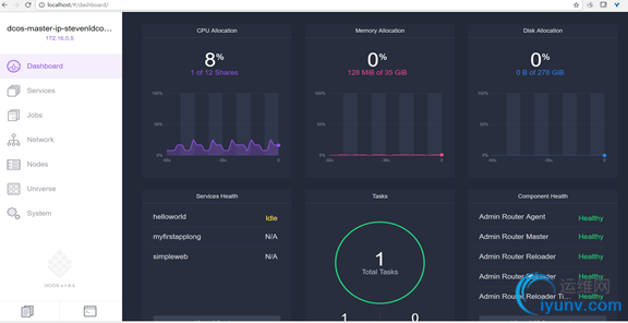

12.连接之后,打开你的浏览器,输入http://localhost/,看到如下DC/OS的dashboard,你就可以愉快的和Docker,DC/OS玩耍了:

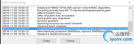

  TIPS:如果你碰巧很不幸,配置SSH Tunnel的时候,无法链接,检查putty event log,看到Permission Denied错误,我已经找到了解决办法,为节约你的时间,请按照如下方法执行:

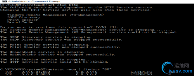

  检查netstat -aon | findstr "80"
  你会看到有一些服务会使用ntoskrnl占用80端口,比如ws-Management导致本地tunnel失败:
  net stop http
