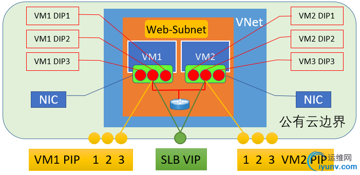

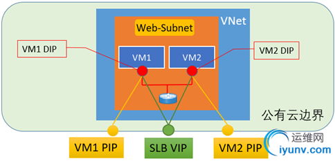

  Azure的每个VM都有多种IP地址,包括DIP、VIP和PIP。具体如下:
  DIP地址是在VM里能够看到的IP地址,即私网地址;PIP地址是这个VM关联的公网IP地址,即公网地址;VIP地址是负载均衡的地址。
  目前Azure的VM已经支持每个网卡关联多个ipconfig,即可以支持VM的每个网卡关联多个私网和公网地址:DIP和PIP。
  如下图:

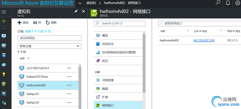

  具体配置如下:
  1. VM种NIC的ipconfig

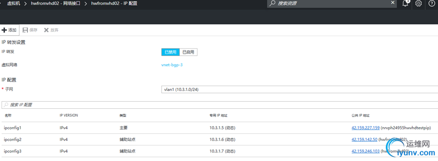

  2. 添加ipconfig
  点击添加后:
  按相同的方法再添加第三个ipconfig,配置完后的配置结果:
  3. VM内的配置(CentOS7)

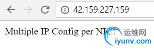

  从外部检测:
  三个地址都可以访问。
