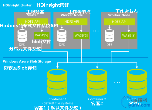

HDInsight存储架构
  下图提供了HDInsight存储架构的抽象视图:
  HDInsight提供訪问本地连接到计算节点上的分布式文件系统。该文件系统能够使用全然限定的URI来訪问。
  比如:
HDFS://<namenodehost>/<路径>  此外,HDInsight提供訪问存储在斑点存储数据的能力。
  语法訪问的Blob存储是:
wasb[S]://<容器名称>@<帐户>.blob.core.windows.net/<路径>
Hadoop的支持默认文件系统的概念。默认的文件系统意味着一个默认的计划性和权威性;它也能够被用于解决相对路径。在HDInsight提供过程中。Azure存储账户,并从该
  帐户特定的Blob存储容器被指定为默认的文件系统。

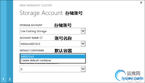

  当供应来自Azure管理门户的HDInsight群集时,有两种选择:高速创建和自己定义创建。高速创建选项须要预先创建的Azure存储账户。有关说明,请參阅怎样创建一个存储
  帐户。
  使用高速创建选项,你能够选择一个现有的存储帐户。提供过程将创建一个新的容器具有同样名称的HDInsight群集名称。假设具有同样名称的容器已经存在, - 将被使用
  比如,myHDIcluster-1。此容器被用作默认文件系统。
使用自己定义创建,你的默认存储帐户下列选项之中的一个:
·利用现有的存储
·创建新的存储
·从还有一个订阅使用存储。
  您还能够创建自己的的Blob容器或使用现有的选项。
