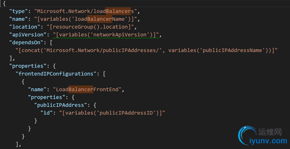

  • 对于VMSS的基本定义,前述文档已经介绍过,不在赘述,再次我们先看一下负载均衡器的定义,首先我们需要增加一个负载均衡器的资源,这个资源依赖于公共IP地址,前端地址就是公共IP地址:

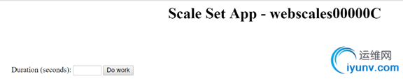

  9 .点击负载均衡器,获得公网的IP地址或者DNS,在浏览器中打开,可以看到当前连接的是001 web服务器,该页面是一个demo页面,用于给虚拟机产生压力;新打开一个浏览器,连接负载均衡器,可以看到请求被分发到了002 web服务器:

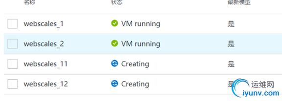

  10 . 在当前的测试页面上,输入500秒,作为压力测试时长,点击"DO work",那么PHP程序就会产生压力,占满CPU:

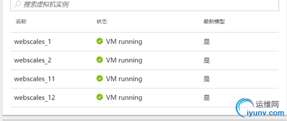

  11. 大约等待5,6分钟以后,连续5分钟的CPU负载超过60%,我们打开新portal的虚拟机扩展页面的实例页面,可以看到,按照我们定义的VMSS自动扩展规则,虚拟机开始自动增加:

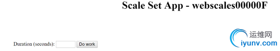

  12. 使用不同的浏览器测试网站,还会看到网站请求会被分发到新建立的服务器B,C,F等等,说明自动扩展集正在增加web服务器的时候,也会自动更新负载均衡器的设置,让前端客户的请求按照默认的哈希规则分发给后端的服务器,实现动态的负载均衡:

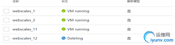

  13. 压力测试完成,虚拟机扩展集的压力逐步低于50%,这个时候,整个虚拟机扩展集合会监测最近5分钟的负载情况,一旦满足收缩要求,就会执行cooldown的过程,逐步移除web服务器,也会从负载均衡器移除,降低成本:
