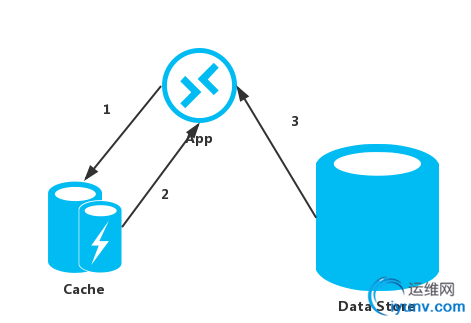

应用可以通过实现Cache-Aside策略来实现read-through的功能。这个策略会根据需要来从数据仓库获取数据。下图则是Cache-Aside模式的基本运行方式:
  • 判断读取的项目是否在缓存中
  • 如果项目不再缓存中,从数据仓库中将数据读出来
  • 将新的项目写入缓存
  如果应用不是读取信息而是更新信息,它可以模仿write-through的策略:
  • 将信息的更新同步到数据仓库
  • 令缓存中关联的过期数据失效
  当这个数据在下一次需要的时候,使用Cache-Aside模式将会在获取数据的时候,同时从数据仓库中获取数据,并且写到Cache之中。
