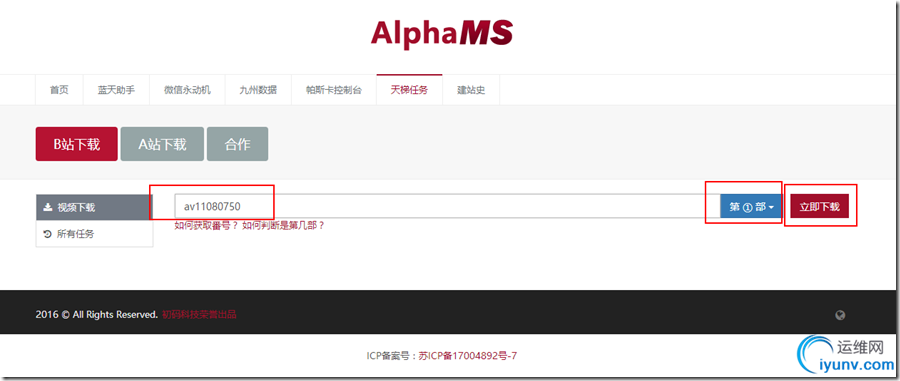

  老规矩,还是先看下最终的使用效果,应用入口:https://www.alphams.cn/LT,(为了防止滥用下载以及记录下载,所以还麻烦注册一下啦
  输入视频番号,点击下载,就进入任务界面

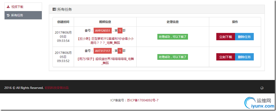

  任务界面可以看到视频信息实时下载信息,和错误信息

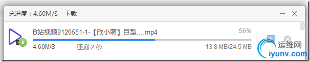

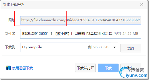

  任务处理完成后,点击立即下载,从一个CDN加速的地址得到了视频

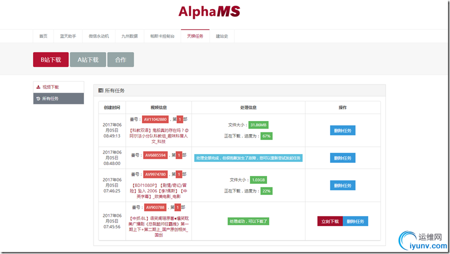

  2、用户可以在提交视频下载后,可以看到实时的处理进度,并且能够看到自己以前提交的任务(注:需要设计任务机制,做好状态控制,这里采用Azure的存储队列
  最终界面如下
  3、用户最终的下载速度特别快(注:使用CDN和网络存储技术,这里采用阿里云的CDN和OSS
  最终效果如下:

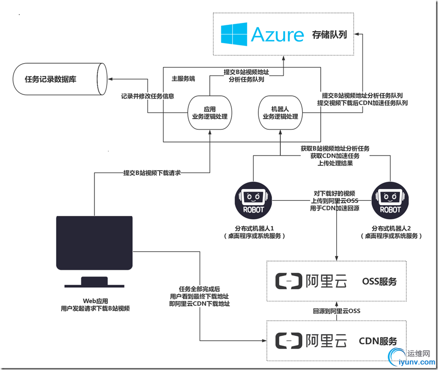

  老规矩,先放出整体设计图
  其中具体的技术细节代码如下:
  一、分布式架构的核心

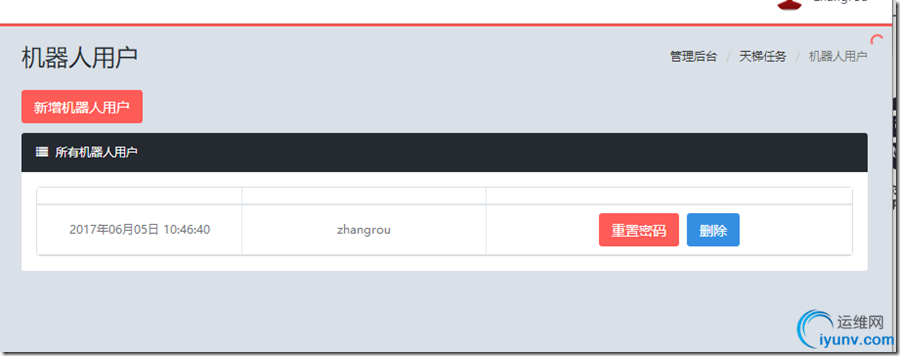

  1、分布式Win32控制台程序需要有账号体系,这样可以进行节点的实施状态管理和记录
  2、任务的新增、获取、核销等,需要精准的控制,不能出现并发冲突,所以这里使用了消息队列,也就是上面所说的Azure存储队列服务
  任务的新增和分配主要代码如下:
  3、丰富的日志错误处理机制
  因为会一直执行,分布式节点的稳定性非常重要,Windows Console Application程序本身是非常稳定,因此在具体的代码里面,内存控制与对象释放死循环的避免多线程优化异常的捕捉和处理等都非常重要,这里不一一洗漱,都是开发的基本功,做类似的应用的话,大家也需要多注意。另外因为无头浏览器的执行,是放在分布式的客户端里面进行的,因此也需要对无头浏览器进行精准控制,下面会详细说到
