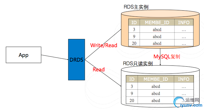

  1. DRDS基本原理-读写分离:
  对于sql进行类型判定,如果判定为读取操作,则按照用户设置的读权重进行sql路由,到主实例或者到只读上进行sql操作。

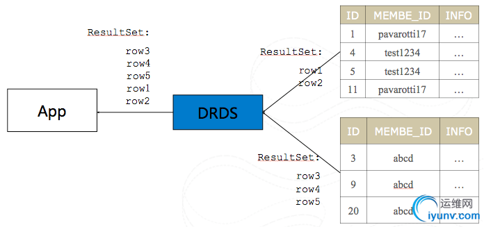

  4. DRDS基本原理-数据合并:
  如果一个SQL对应多个分片数据执行,DRDS会将各个分片返回的数据按照原始SQL语义进行合并。
