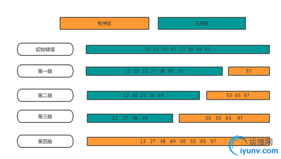

  起泡排序(bubble sort)
  起泡排序是交换排序中最简单的排序方法,其基本思想是:两两比较相邻记录的关键码,如果反序则交换,直到没有反序的记录为止。
  • 将整个待排序记录分为无序区和有序区,初始时有序区为空。
  • 对无序区从前到后依次将相邻记录的关键码进行比较,若反序则交换,从而使得关键码小的记录向前移,关键码大的记录向后移。
  • 重复执行2,直到无序区中没有记录。
  在编写实现算法时,有些小技巧可以利用。我们可以设置一个变量bound用来记录无序区和有序区的分界,用另一个变量exchange记录每次记录交换的位置。在一趟排序后,exchange记录了最后一次变换的位置,此时exchange即无序区与有序区的分界,传递给bound。如果exchange等于第一个记录的序号(即没有发生交换),则结束排序。
