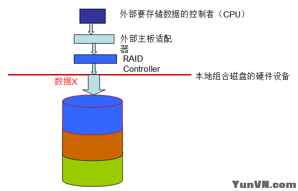

3.1 RAID0
(1)优点:对数据的读写性能都有了很大的提升
(2)不足之处:不提供冗余能力
(3)所需磁盘数:至少两块

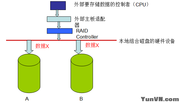

3.2 RAID1
(1)优点:对数据的读取性能提升;具有冗余能力,当磁盘中的一块坏掉后,不会损失任何数据
(2)缺点:对数据的写入的性能下降,空间的利用率低,仅有1/2
(3)所需磁盘数:至少两块

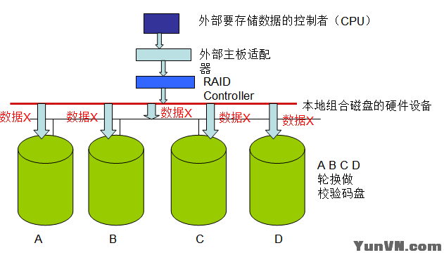

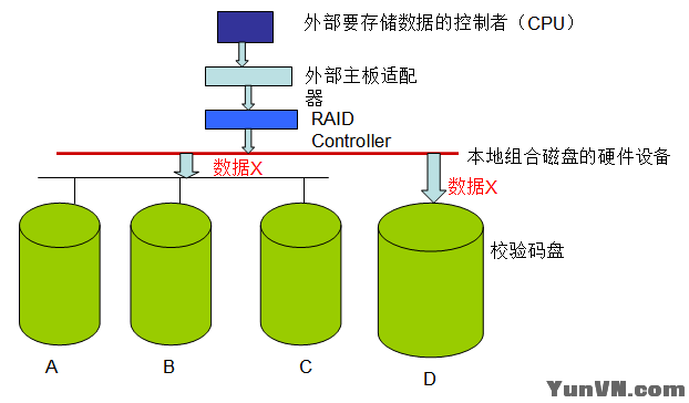

3.4 RAID5
(1)优点:采用校验技术;与RAID不同的是每个磁盘都是校验盘,轮替的当做校验盘的功能,降低了对单个磁盘的巨大的访问量,使其读写性能在RAID4 的基础上又了提高;与RAID4相同磁盘的损坏个数只能有一个,校验盘损坏也不会造成数据的流失,都可以重新计算
(2)缺点: 修复损坏磁盘的数据的需要遍历整个阵列,修复慢,性能损失大,相对RAID4有很大的改善
(3)需要磁盘数:至少三块

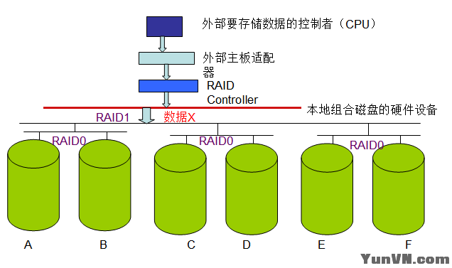

3.5 RAID01
(1)优点:对数据的读写都有提升,并且对数据具有冗余能力,同组的盘损坏也不会影响数据的损坏
(2)缺点:损坏一个盘时,全部的盘都会被牵制,因为两个镜像的条带的方式可能不同对应的盘数据即不相同,需要变量整个镜像盘才能修复坏掉的盘;空间利用率低仅有1/2
(3)需要磁盘数:至少四块

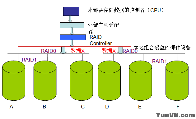

3.6 RAID10
(1)优点:对数据的读写性能都有很大的提升,并且对数据有冗余能力每一个组的任何一个磁盘损坏不会影响数据的损失,并且更换磁盘修复时,不用遍历整个磁盘
(2)缺点:空间利用率低仅有1/2,同组的磁盘同时损坏时就会造成整个磁盘阵列的数据崩溃
(3)所需磁盘数:至少四个

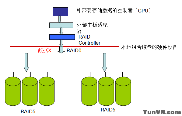

3.8 JBOD
(1) 优点:可以实现让多个小盘叠加起来,对应应用程序这些叠加起来的盘就是一个盘,数据存在这些盘上时仍然一个相同的文件,它的存在就仅增单个磁盘容量;JBOD主要应用在大数据处理中如:Hadoop
(2)缺点:读写速度都不会有提升,并且对数据的安全性没有保障,当其中的一个磁盘损坏掉,数据就会丢失
(3)需要磁盘数:至少两个

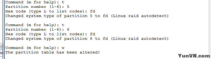

(1)       这里我们用两个1G的分区来完成,首先自己先创建好两个分区然后调整分区类型为fd:如图1
                     图1 调整分区5、6类型为fd类型

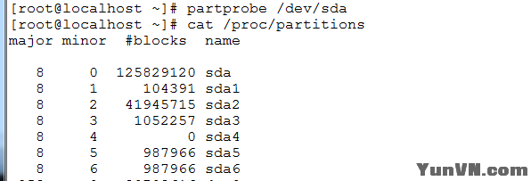

(2) 让内核重读分区 如图2
                     图2  查看结果图

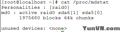

(4)查看当前系统启用的RAID设备 如图4
                      图4

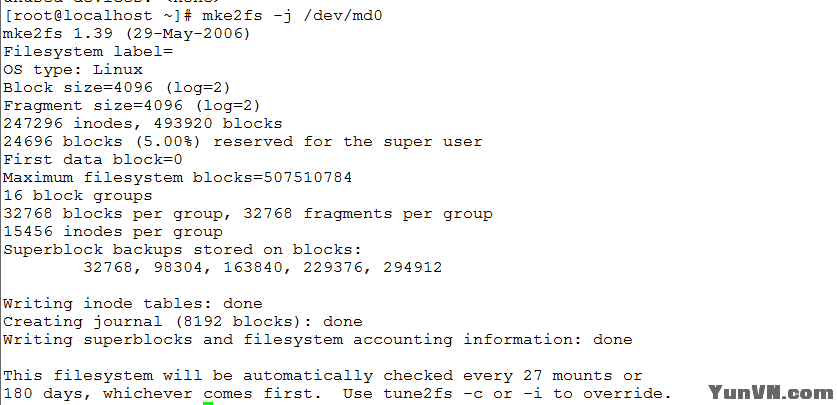

(5)格式化md0 如图5
                          图5

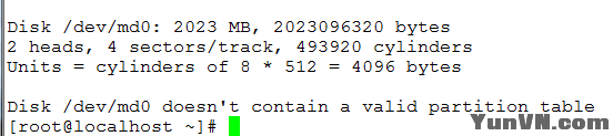

(6)用命令fdisk –l命令查看是否有md0设备 如图6
                          图6

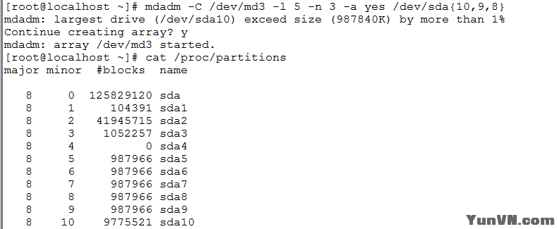

(2)让内核重读分区创建一个RAID5 如图8所示
                 图8 创建RAID5指定分区为sda10,sda9,sda8

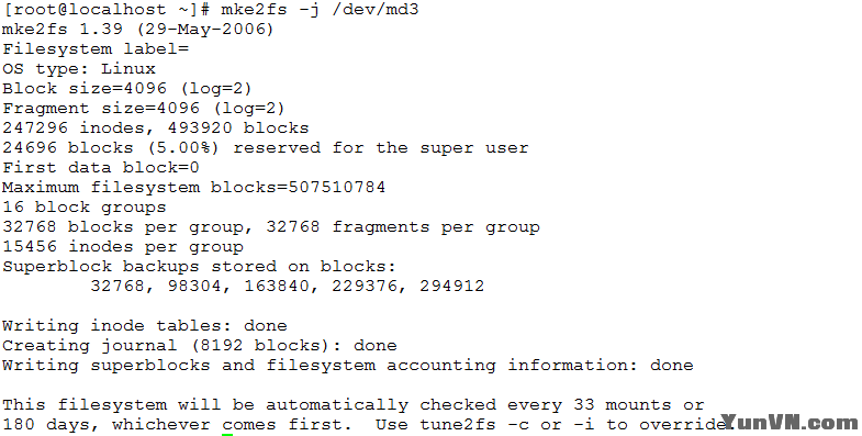

(3)格式化md3 如图9
                         图9
(4)查看系统启用的RAID设备 如图10
                         图10

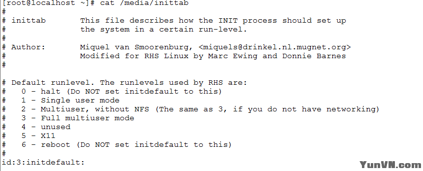

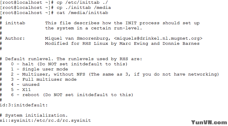

                       图12 验证数据

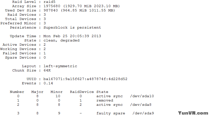

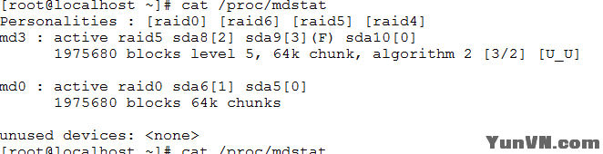

(6)模拟损坏sda9 如图13
                       图 13
(7)查看/dev/md3信息 如图14
                           图14 sda9已被 模拟移除
(8)验证/media下的文件是否丢失 如图15
                        图15 数据完整
