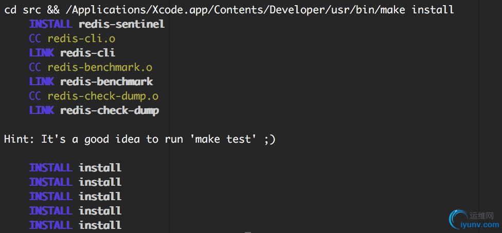

  编译测试:接下来在终端中切换到/usr/local/redis目录下,输入:sudo make test
DSC0001.jpg   编译安装:在终端中输入命令:sudo make install
DSC0003.jpg   启动Redis,输入命令redis-server

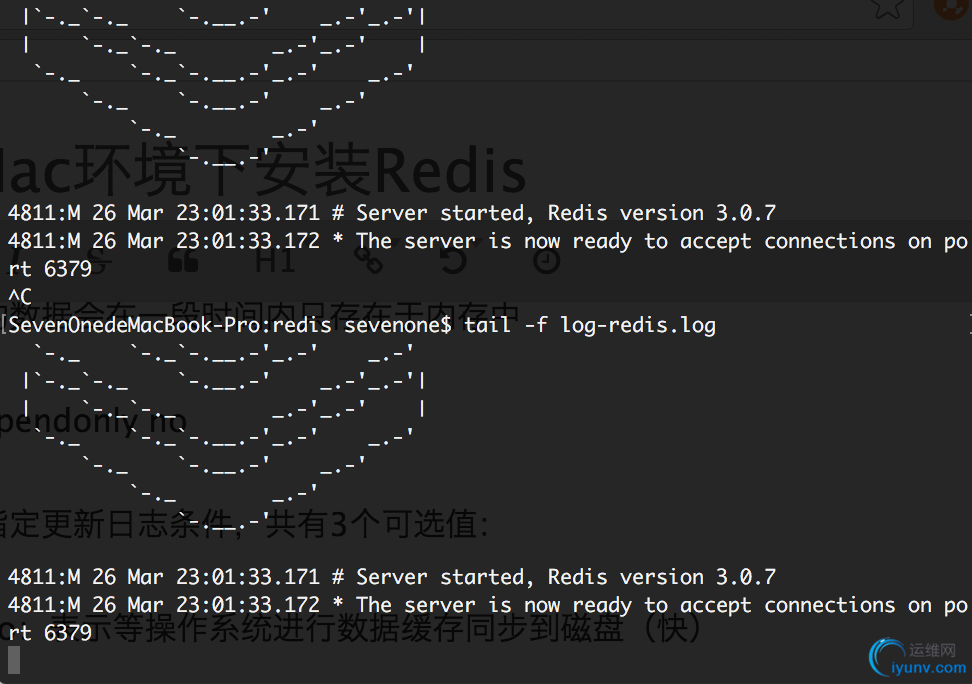

  4、保存后,启动redis:./bin/redis-server etc/redis.conf
  5、查看日志文件:tail -f log-redis.log
DSC0006.jpg   到这里,我们已经完成redis安装和配置。
