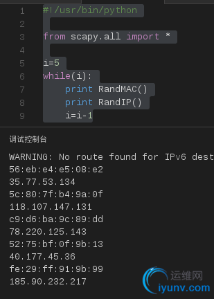

构造随机的MAC和IP地址方法有很多,因为地址的标准格式在那里,很容易拼装。这里要给大家介绍的是scapy模块中的RandMAC和RandIP方法。这两个方法用来随机产生MAC地址和IP地址,方法接收模板参数,来产生特定网段的地址。
例如下面的代码:
#!/usr/bin/python
from scapy.all import *
i=5
while(i):
    print RandMAC()
    print RandIP()
    i=i-1
运行结果如下图:

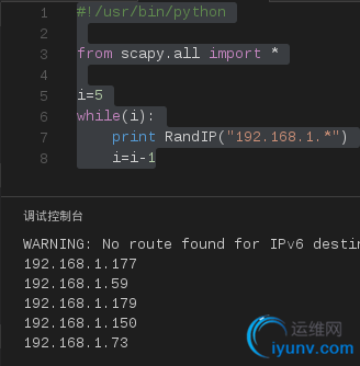

如果需要产生固定网段的IP,可以输入指定的模板。
#!/usr/bin/python
i=5
while(i):
    print RandIP("192.168.1.*")
    i=i-1
运行结果如下:
