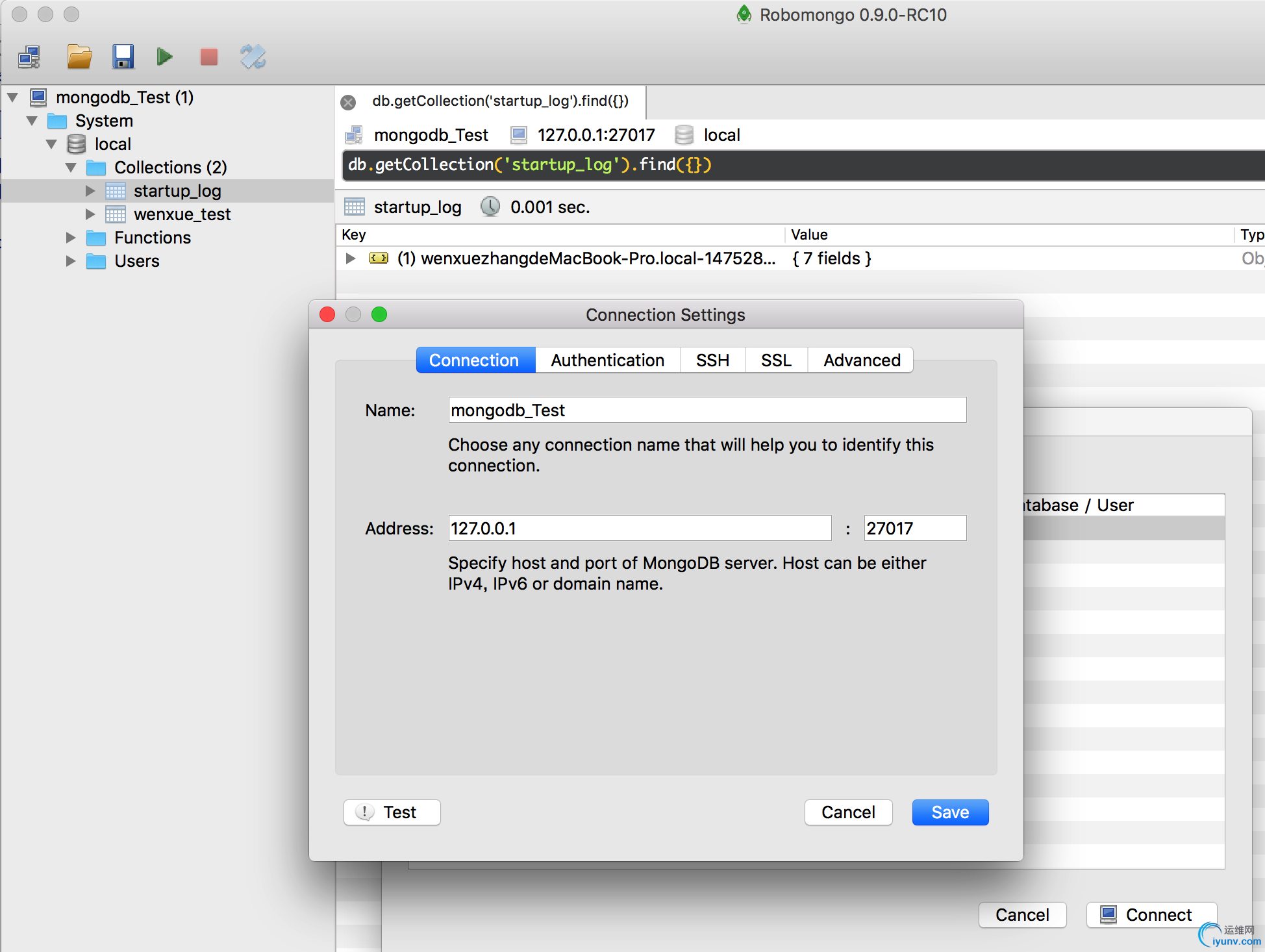

  推荐大家可视化mongodb的可视化工具,下载安装就可以了
  https://robomongo.org/
  可视化工具截图:
