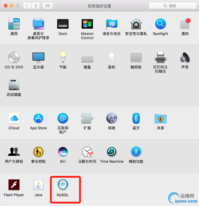

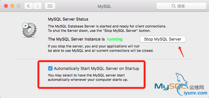

  其实对比发现,用dmg安转包安装的有很多好处,比如开机自动启动这些,全部都有gui工具使用
  在系统的偏好设置上如下:
  所以,非常推荐使用此方法安装在开发环境。
