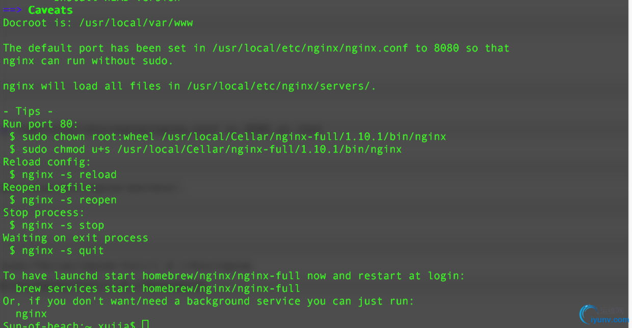

  首先来看看我们的nginx安装在哪里了
brew info nginx-full
  执行上面的命令后我们可以看到信息
nginx基本信息.01   nginx安装所在位置
/usr/local/Cellar/nginx-full/1.10.1/bin/nginx
  nginx配置文件所在位置
/usr/local/etc/nginx/nginx.conf

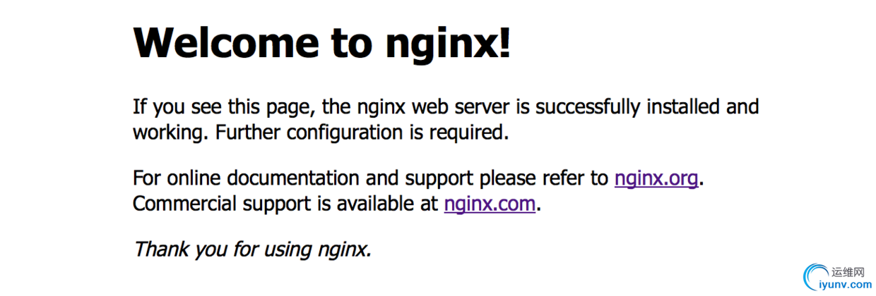

   在浏览器地址栏输入:http://localhost:8080 (直接点击)
    如果出现
Welcome to nginx!.03  代表nginx安装成功了

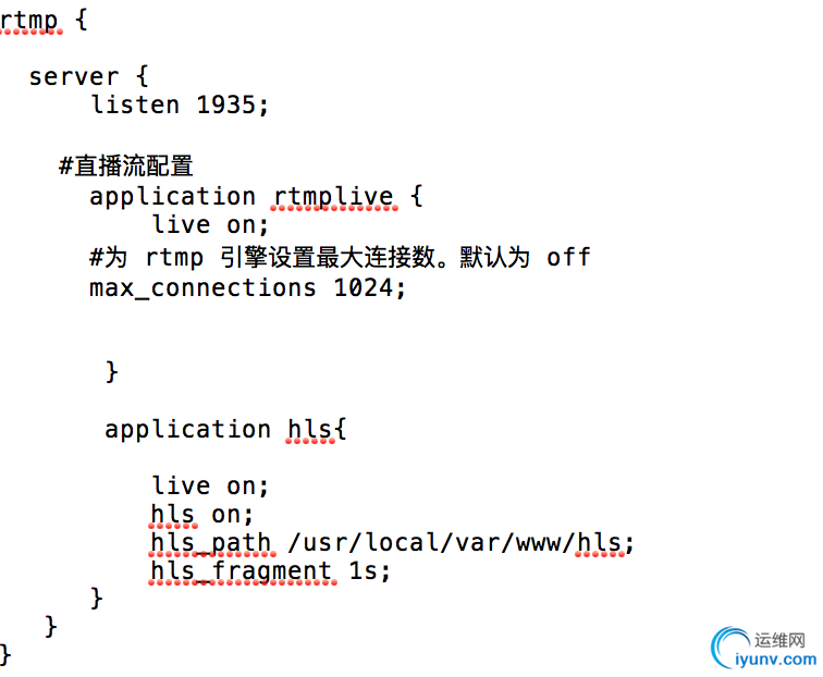

http {
  在http节点后面加上rtmp配置:
rtmp {
server {
listen 1935;
#直播流配置
application rtmplive {
live on;
#为 rtmp 引擎设置最大连接数。默认为 off
max_connections 1024;
application hls{
live on;
hls on;
hls_path /usr/local/var/www/hls;
hls_fragment 1s;

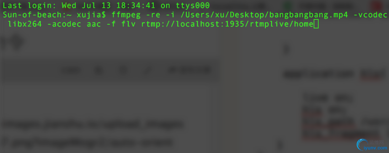

    ffmpeg -re -i /Users/liang/Documents/loginmovie.mp4 -vcodec libx264 -acodec aac -f flv rtmp://localhost:1935/rtmplive/home
  若提示错误,输入
ffmpeg -re -i /Users/liang/Documents/loginmovie.mp4 -vcodec libx264 -acodec aac -strict -2  -f flv rtmp://localhost:1935/rtmplive/home
设置推流.2
输入命令行后,暂时先不要点回车,等设置好本地拉流后,再进行推流。
