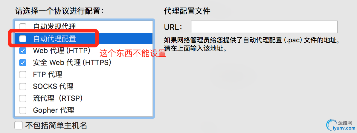

  二、打开charles后,发现访问但是抓不到包
  通常情况下,打开charles,然后菜单栏选择Proxy -> Mac OS X Proxy 即可,接着所有访问的请求都可以在charles中看到。
  但是我这边碰到一个问题,就是我选择了这个,却还是抓不到请求。查阅资料发现,原因是我系统设置了vpn代理导致
  因为我FQ是使用自动代理配置,所以会配置这个。不过这样会导致charles无法抓包。如果大家有碰到这个问题,可以关注下是否是配置了vpn导致。
