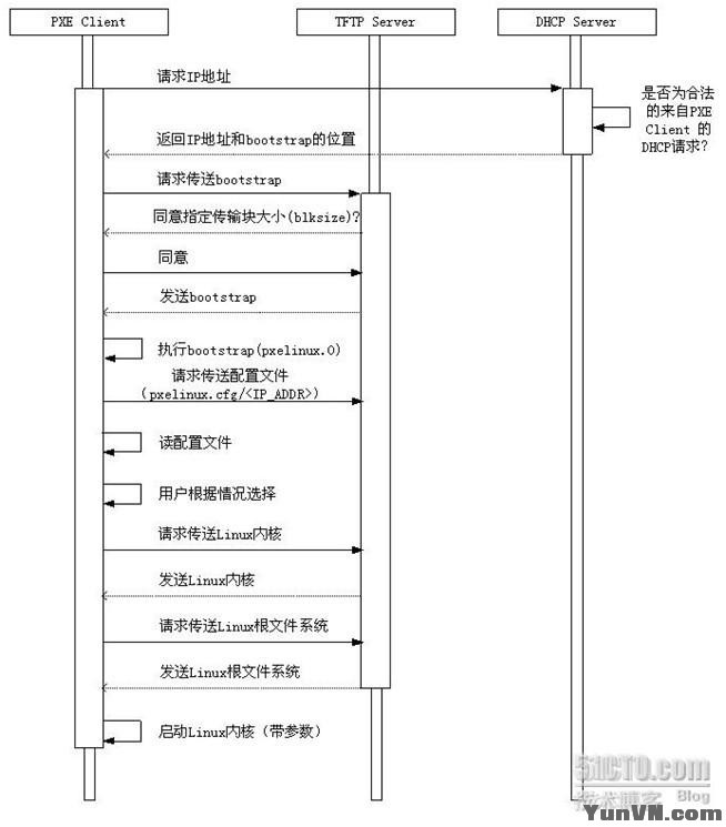

1.1 什么是PXE
严格来说,PXE 并不是一种安装方式,而是一种引导的方式。进行 PXE 安装的必要条件是要安装的计算机中包含一个 PXE 支持的网卡(NIC),即网卡中必须要有 PXE Client。PXE (Pre-boot Execution Environment)协议使计算机可以通过网络启动。协议分为client 和 server 端,PXE client 在网卡的 ROM 中,当计算机引导时,BIOS 把 PXE client 调入内存执行,由 PXE client 将放置在远端的文件通过网络下载到本地运行。运行 PXE 协议需要设置 DHCP 服务器和 TFTP 服务器。DHCP 服务器用来给 PXE client(将要安装系统的主机)分配一个 IP 地址,由于是给 PXE client 分配 IP 地址,所以在配置 DHCP 服务器时需要增加相应的 PXE 设置。此外,在 PXE client 的 ROM 中,已经存在了 TFTP Client。PXE Client 通过 TFTP 协议到 TFTP Server 上下载所需的文件。

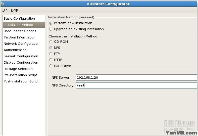

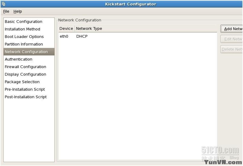

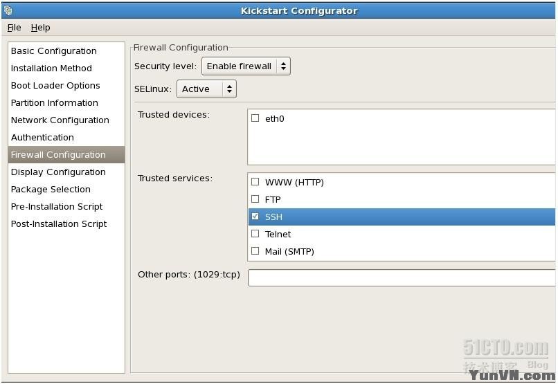

[iyunv@DZ-03 ~]# yum -y install system-config-kickstart.noarch

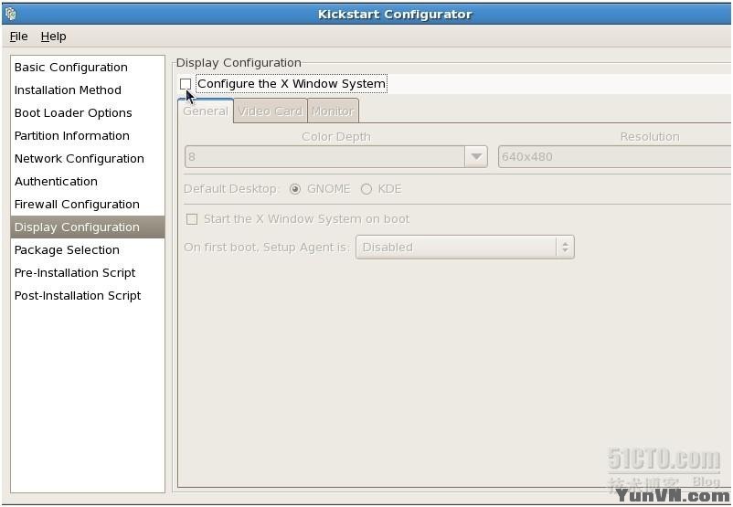

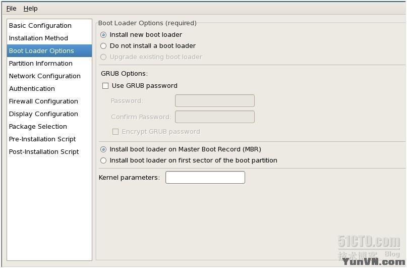

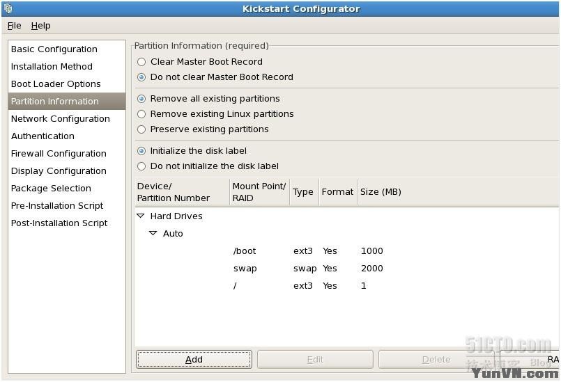

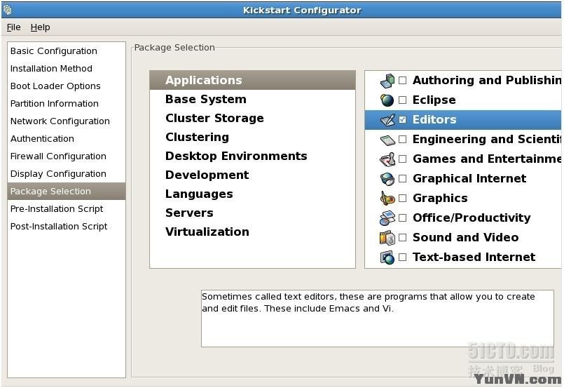

[iyunv@DZ-03 ~]# system-config-kickstart                                                     #开始进行图形化配置
(图一):
(图二):
(图三):备注:什么都不需要修改
(图四):
(图五):
(图六):
(图七):
(图八):

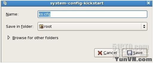

[iyunv@DZ-03 ~]# cp /root/ks.cfg /tftpboot/ks/

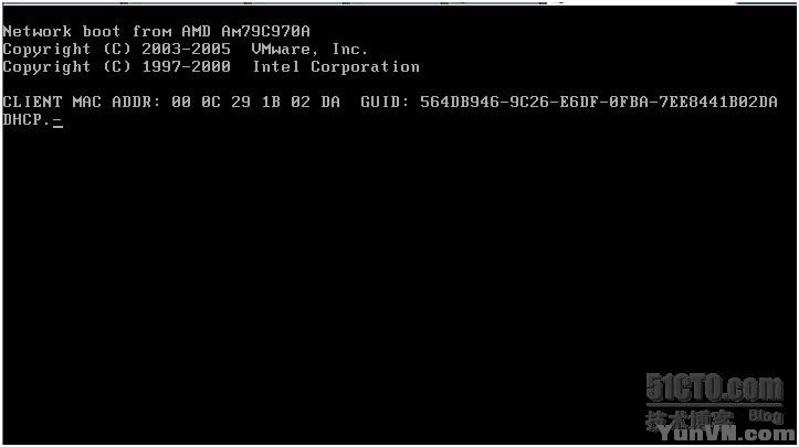

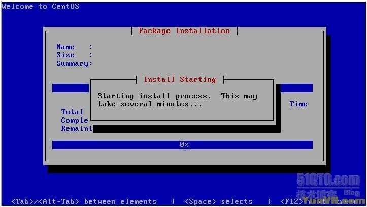

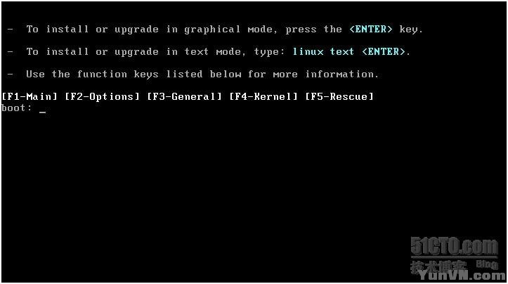

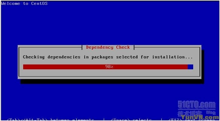

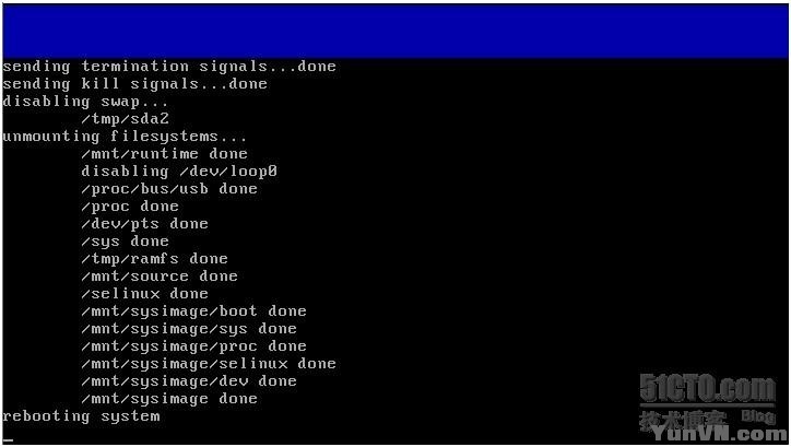

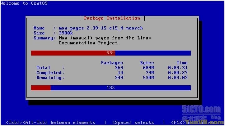

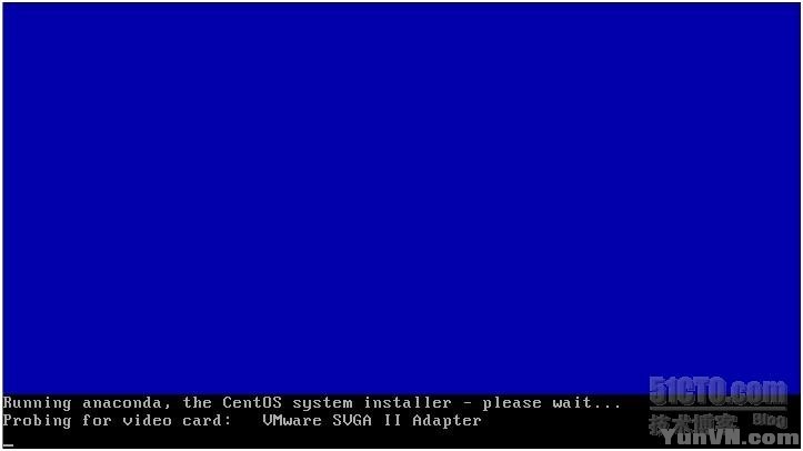

2.  最后添加一台新的linux主机来测试,测试结果如下:
呵呵,自动化系统安装成功了。
