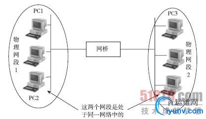

  1. 理解“网桥”的含义
  也有人把“网桥”比喻成一个聪明的中继器(Repeater)。因为中继器只是对所接收的信号进行放大,然后直接发送到另一个端口连接的电缆上,主要用于扩展网络的物理连接范围;而网桥除了可以扩展网络的物理连接范围外,还可以对MAC 地址进行分区,隔离不同物理网段之间的碰撞(也就是隔离“冲突域”)。集线器和中继器都是物理层设备,而网桥属于二层设备
  我们经常听到这样的说法,那就是“网桥”是一种可连接不同网段的二层网络设备(二层交换机也一样),一个端口可以连接一个网段。所以很多人总在纳闷,网桥怎么能连接不同网段呢?其实这是因为大家对这里所说的“网段”并不理解。其实这里“网段”更准确地讲应该是叫“物理网段”,是指IP 地址属于同一网络地址段(也就是IP 地址中的网络ID一样),位于不同地理位置的不同LAN 分段,是基于物理意义上的地理区域进行划分的。我们常说的网段是指IP 地址属于不同网络地址段的网络或子网,是一个三层概念,其实这应该叫做逻辑网段,是基于逻辑意义上的网络地址进行划分的。(hzhsan:就是说这里的网段是物理网段,并不是我们平时说的IP网段,不关心三层上的概念
  无论是网桥,还是二层交换机,虽然每个端口可以连接一个网段,但是它们所连接的主机都在同一网络,或者同一子网中。如连接的主机位于不同办公室或者不同办公楼中,则可采用同一网络地址的两个或多个小LAN,以组成一个可以统一管理的大LAN。但要注意的是,因为网桥只有两个端口,所以所连接的两个物理网段的主机通常就是由当时的集线器进行集中连接的(网桥端口通常不是直接连接主机的)。软件中通常所说的桥接(如VMware中的桥接工作模式)也就是网桥的作用,它连接的也是同一网络或子网中的两个网段。
  hzhsan疑问:网桥都是只有两个端口吗?应该可以有多个端口吧?
  hzhsan解答:基本网桥只有两个端口,还有一种网桥叫做多口网桥,多口网桥有多个端口。
图5-34 网桥连接的两个物理网段
  2. 网桥工作原理解析
  前面说到了网桥具有两种主要特性:一是可基于物理网段的MAC 地址进行学习,二是可以隔离冲突域。下面通过一个示例来进行解析。
  假设图5-34 中所示的物理网段1 和物理网段2 中的主机都是通过集线器集中连接的,则这样这两个物理网段各自形成一个冲突域,因为集线器是采用共享介质传输的,而网桥的背板信道不是共享的(每个端口的数据收发都有一条单独的信道),所以一个集线器就是一个冲突域。网桥的数据转发原理如图5-35 所示。下面是具体的解析。

  现假设图5-34 所示网络中的一台PC 要向另一台PC 发送数据。因为集线器也是物理层设备,不能识别帧中的MAC 地址,所以无论是哪台主机要发送数据,在集线器上都是以广播方式进行的,连接该集线器上的所有节点都会收到这个广播帧,包括网桥连接到该集线器的端口。
  1)当网桥收到集线器的广播帧后,网桥会把帧中的源MAC 地址和目的MAC 地址与网桥缓存中保存的MAC 地址表进行比较。
  2)最初,网桥的缓存中是没有任何MAC 地址的,所以一开始它也不知道哪台主机在哪个物理网段上,收到的所有帧都直接以泛洪方式(也是复制原数据帧)转发到另一个端口上,同时会把数据帧中的源MAC 地址所对应的物理网段记录下来(其实就是与对应的网桥端口对应起来)。
  3)在数据帧被某个PC 机接收后,也会把对应目的MAC 地址所对应的物理网段记录在缓存中的MAC 表中。这样,经过多次这样的记录,就可以在MAC 地址表中把整个网络中各主机MAC 地址与对应的物理网段全部记录下来。因为网桥的端口通常是连接集线器的,所以一个网桥端口会与多个主机MAC 地址进行映射。
  4)当网桥收到的数据帧中源MAC 地址和目的MAC 地址都在网桥MAC 地址表中可以找到时,网桥会比较这两个MAC 地址是否属于同一个物理网段。如果是同一物理网段,则网桥不会把该帧转发到下一个端口,直接丢弃,起到冲突域隔离作用。相反,如果两个MAC 地址不在同一物理网段,则网桥会把从一个物理网段发来的帧转发到连接另一个物理网段上,然后再通过所连接的集线器进行复制方式的广播。
