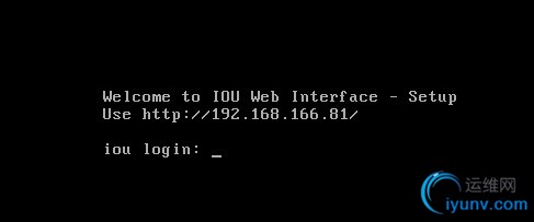

  然后就进入到操作界面
  默认的登陆用户名为root,密码为cisco。

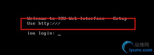

  一些伙伴可能在操作界面的Use http栏没有IP地址:
  解决方法:
  输入用户名密码登陆之后
  输入:
  [iyunv@iou ~]# cd ..
  [iyunv@iou /]# rm -f etc/udev/rules.d/70-persistent-net.rules   (这条指令可以用Tab补全)
  后输入reboot重启IOU,重启成功后,就能发现Use http中已经有了IP。

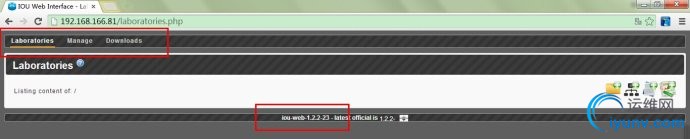

  因为网盘上的IOU版本已经集成当下最新的IOU版本——1.2.2-23,所以无需进行更新。如果后期有IOU版本升级时,在操作界面输入yum updata iou-web即可自动联网搜索更新包并下载。

  在地址栏输入Use http的ip地址登录到Web-IOU的操作界面。

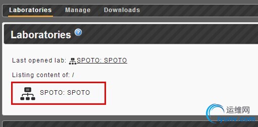

  下方是IOU的版本信息,上方Laboratories是拓扑列表,Manage是IOU一些工具的管理:比如licence、IOU等,Download中可以导入和导出拓扑以及配置信息等。

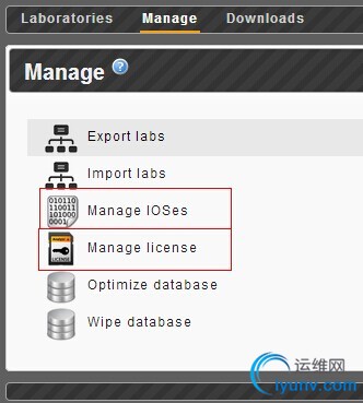

  打开Manage
  首先点击Manage License,输入licence信息,点击Save。
  点击Manage IOSes,输入filename(为方便记忆,建议使用L3代表路由器,L2代表交换机。)以及Alias(别名,最好填写,方便记忆),并且选择好IOS(IOU的IOS与GNS3的IOU不可通用,IOU的IOS只是底包,IOS文件名如果带有l2字样,即代表L2二层设备IOS,反之即L3三层设备IOS)
  网盘上放出的Web-IOU包已经集成licence以及IOS,所以可以跳过以上步骤。
  网盘上的IOS有很多,可以选择删除掉一些,只需要留下L2 15.1N、L3 15.3以及L3 15.4,其他IOS都是旧版,可以点击右侧垃圾桶按钮移除。

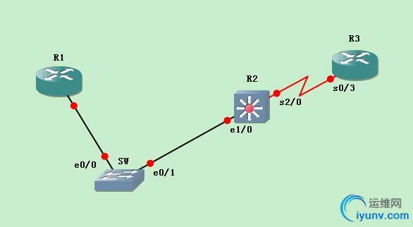

  由于IOU拓扑搭建不是图形化,建议伙伴们先手绘一份大致的拓扑图,或者用GNS3搭建一份拓扑图。
  例如:

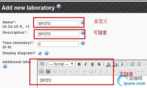

  点击添加拓扑
  为该拓扑添加一个Name以及描述

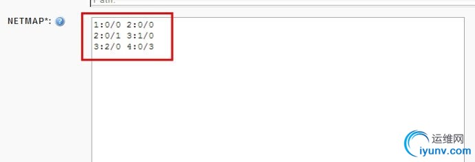

  填写NETMAP,其中的内容就是拓扑的连线信息。
  每行的信息都代表了一根线。
  注意:NETMAP中,冒号需用英文字符,不可用中文字符的冒号。另外不需要填写端口类型,只要填写端口的编号,参考格式如图。
  1:0/0 2:0/0   //1和2代表设备编号,用于区分设备,可用其他数字。0/0,代表第一模块,第一端口
  2:0/1 3:1/0   //设备2第一模块,第二端口连接设备3的第二模块,第一端口
  3:2/0 4:0/3   //设备3第三模块,第一端口连接设备4的第一模块,第四端口

  ID和自己在NETMAP中填写的1、2、3、4相对应。
  根据自己的需求进行填表(设备命名,IOS,模块,图标):
  注意:Eth代表4E模块,Ser代表4T模块,下方数字填写的是模块数,而不是端口数,每个模块默认有四个端口。
  图中,R1有1个4E模块(0模块为4E模块)
            SW有1个4E模块(0模块为4E模块)
            R2有2个4E模块,1个4T模块(0模块、1模块都是4E模块,2模块是4T模块)
            R3有1个4T模块(0模块为4T模块)

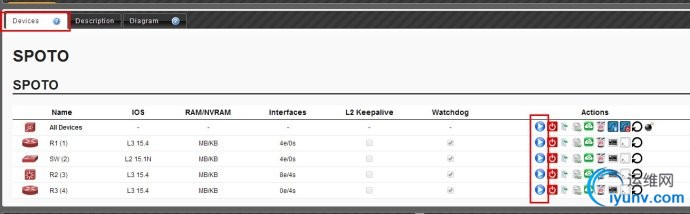

  进入拓扑后可以拖动设备到合适位置,并点击Save position保存位置。(IOS默认不保存位置,若不保存位置,每次打开拓扑,图标位置都随机生成)
  点击Devices,选择开启设备(可以选择逐个开启,也可以一键开启)
  等到图标变绿后即开启成功

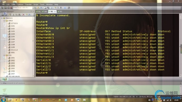

  接下来就可以登陆设备,由于IOU自带控制台登陆比较麻烦,推荐使用CRT登陆。
  打开CRT,选择快速连接,选择Telnet功能,主机名为Web-IOU登陆界面的IP,端口号Web-IOU官网有说明,不论是路由器还是交换机,console编号都是从2001开始叠加。第1台设备console号为2001,第2台设备console号为2002,以此类推。
  点击连接即可登陆
  登陆上去以后就可以对设备进行配置。
