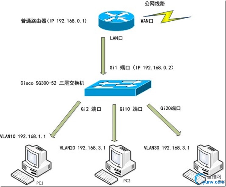

  网络拓扑图如下所示:
  计划目标:针对不同部门划分不同的VLAN,前期满足能够同时上网的需求,后期需要能够隔离不同部门的资源访问(本次配置操作不涉及)。

  3.配置基于端口的VLAN (Port to VLAN),即多个端口同属于一个VLAN,以便直接接入PC.
规划示例:
VLAN 标示  物理端口  VLAN网关
vlan 10  gi2-10  192.168.1.1
vlan 20  gi11-30  192.168.2.1
vlan 30  gi31-52  192.168.3.1

  完成后分别在 VLAN 10,20,30 对应的端口连接上PC,并配置网卡IP地址 192.168.1.x/2.x/3.x 网关为 192.168.1.1/2.1/3.1  能够ping通对方IP和vlan 网关即表示成功.
  普通路由器的配置.
常用的路由器TP-link,磊科,腾达,都可以配置静态路由,分别添加3条规则并指向三层交换机默认vlan1 所配置的网关,有ARP攻击防御和内网病毒防御功能的需要关闭。
目的地址  掩码  网关
192.168.1.0  255.255.255.0  192.168.0.2
192.168.2.0  255.255.255.0  192.168.0.2
192.168.3.0  255.255.255.0  192.168.0.2
  完成后,保存路由器配置,并重启,将LAN口接入SG300-52 的gi1 端口,再配置每台PC的DNS服务器地址,即可满足每个vlan 中的PC上网
