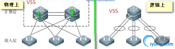

下面介绍一下如何在CISCO交换机上配置VSS,具体配置如下:

  1.当VSL的所有物理链路都异常断开时,从机箱认为主机箱丢失会切换成主机箱,网络中将出现两台主机箱,两台机箱的配置完全相同,在三层,两台机箱的任何一个虚接口(VLAN接口和环回接口等等)的配置相同,网络中将会出现IP地址冲突,导致网络不可用。
  2.配置双主机检测机制后,BFD专用链路会根据双主机报文的收发检测出存在双主机箱,系统将根据双主机检测规则选择一台机箱(低优先级机箱)进入恢复(recovery)模式,除VSL端口、MGMT口和管理员指定的例外端口(保留作为设备其他端口shutdown时可以Telnet)以外,其它端口都被强制关闭。
