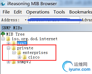

  可以通过官网下载MIB库文件,导入ireasoning\mibbrowser\mibs目录下,通过MIB Browser可以查看设备的私有OID

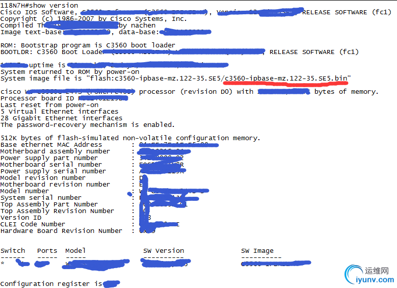

  1、通过交换机执行命令获取IOS名称,如下图标红的内容

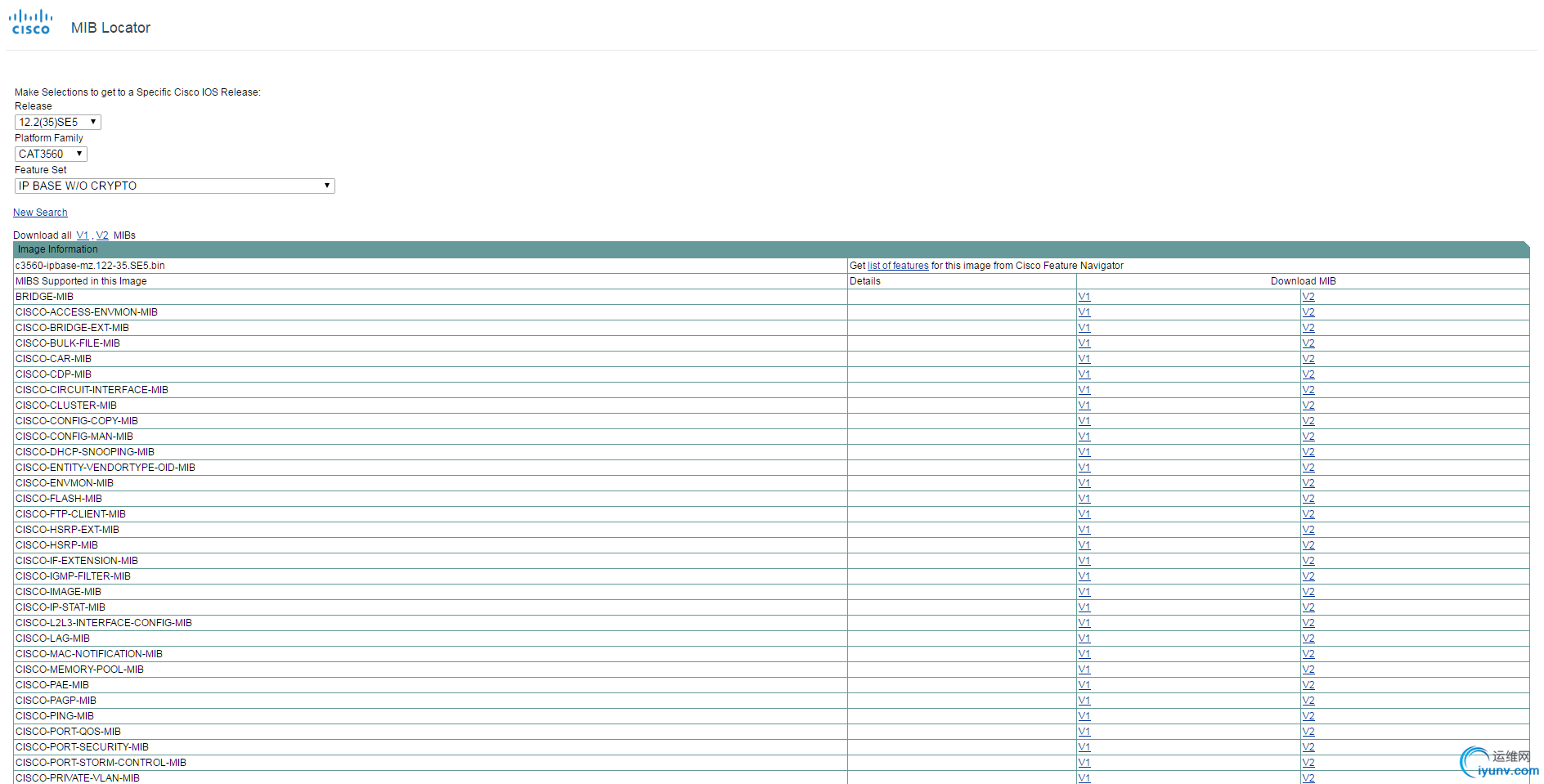

  2、官网页面查询
  3、点击search后弹出新页面,列出这个IOS所有可用的MIB库,如下图
  4、选择自己需要的MIB库,如CISCO环境监视器MIB文件,名称是CISCO-ENVMON-MIB,点击V2

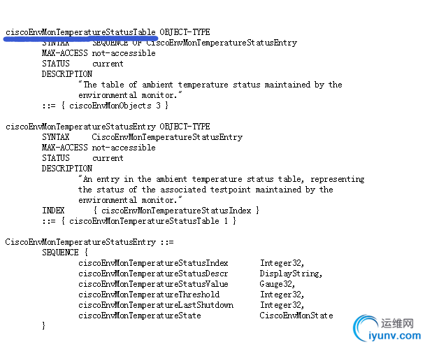

  我需要查看设备的温度值,找到具体的OBJECT-TYPE,如下图的 ciscoEnvMonTemperatureStatusTable
  5、根据ciscoEnvMonTemperatureStatusTable 去官网查询它的OID

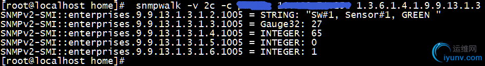

  6、根据查询的OID,通过snmpwalk命令进行获取

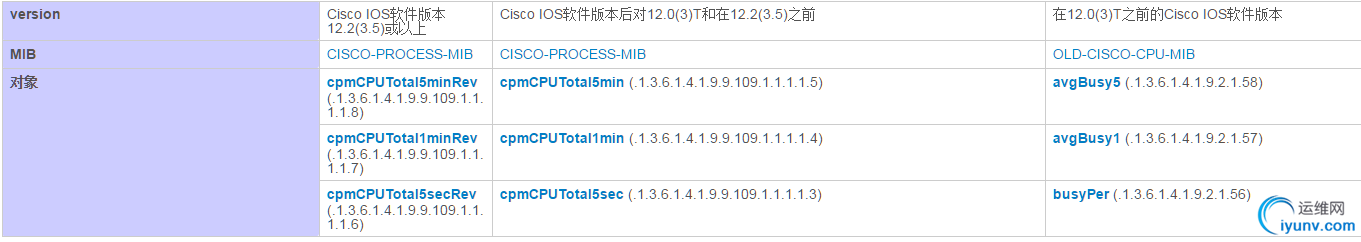

  7、cpu信息获取
  下表显示他们替换的新的MIB和他们的对象在旧有MIB旁边和对象:
