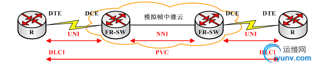

    帧中继(Frame-Relay):
    帧中继是以虚链路VC(Virtual Circuits)为基础的纯L2协议:必需要有事先建立好的虚链路才可以实现连通;虚链路VC主要有两类:永久性虚链路PVC(Permanent VC)和交换性虚链路SVC(Switch VC)。
    帧中继的接口类型:
    帧中继的接口有用户网路接口UNI(User-Network Interface)和NNI(Network-Network Interface)两大类,UNI又分成DCE和DTE(帧中继的客户端永远是DTE端);PVC两端的接口还应配置DLCI(Data-Link Connection Identifier)号用于FR的寻路。
帧中继的信令(Signaling)模式:
    帧中继的信令使用本地管理接口协议LMI(Local Management Interface),有三种模式:
    Cisco兼容;
    ANSI T1.617 Annex D;
    ITU-T Q.933a Annex A;
    12.0以后的IOS都拥有检测LMI格式的能力→可以不指定。
    PVC的连接模式:
    冗余连接(Full-Mesh):每两个节点之间都有直接相连的连接,N个节点的Full-Mesh网路有N(N-1)/2个连接;Full-Mesh的可靠性极好但是成本极高,是高端用户的必然选择;
    星型网路(Hub&Spoke):每两个节点(Spoke)都只直连主机(Hub),N个节点的Hub&Spoke网路有N-1个连接;Hub&Spoke成本低但是冗余性不好,而且存在因为水平分隔导致的一个接口有多条PVC时路由不能全面通达的问题(用帧中继子接口解决)。

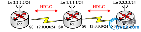

   LAB1:使用HDLC封装点对点链路:
    STEP1:在接口之间封装HDLC(默认的):
    构建拓朴,查看即可(sh in s 0):L1 is up,L2 is up……Encapsulation HDLC;
    STEP2:运行RIP:

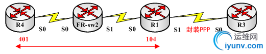

   LAB4:帧中继的基本配置:
    STEP1:配置帧中继交换机:
    首先把一个路由器R2变成帧中继交换机:(c)#no ip routing →frame-relay switching ;
    然后在接口封装帧中继:(c-i)#encapsulation frame-relay ;
    接着指定接口类型,而且由于FR-sw总是充当DCE所以还需要配置时钟,当然接口也要打开:(c-i)#frame-relay intf-type dce  →clock rate 2000000 →no shutdown;
    STEP2:在帧中继交换机上配置FR路由:
    要在两边接口有去有回的配置:(c-i)#frame-relay route 入PVC interface 出接口 出PVC ;然后可以用#show frame-relay route查看;
    STEP3:配置用户端接口:
    首先在接口封装帧中继:(c-i)#encapsulation frame-relay ;
    接着指定接口类型并打开:(c-i)#frame-relay intf-type dte(已默认,可以不指定)→no shutdown;
    嘿嘿,路由的接口可别忘记配IP了……
    查看命令:#show frame-relay pvc 和#show frame-relay map 。
    STEP4:测试链路:
    设置环回路口运行IGP然后Ping:!!!!!
