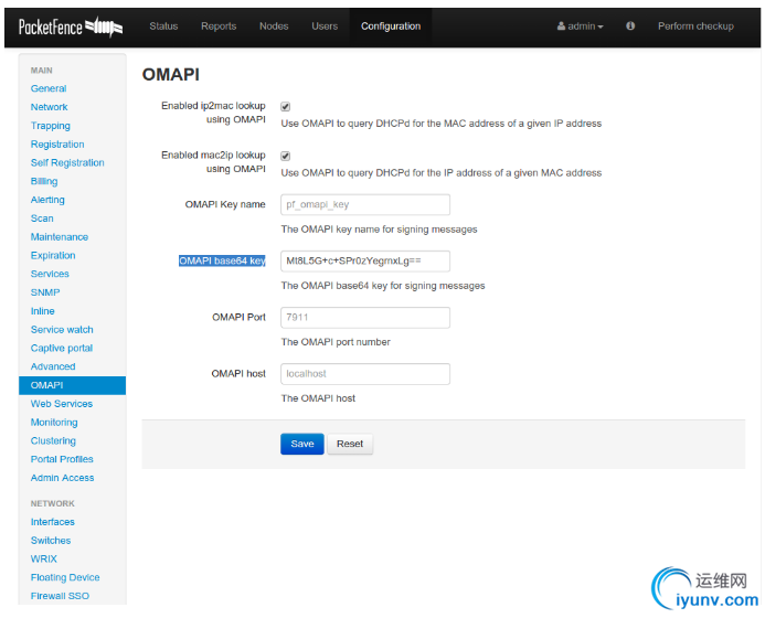

配置DHCP OMAPI
为了加速IP地址的租约查询,你可以配置DHCP OMAPI,可以更快的查询IP与mac地址的关联。
首先,在SSH会话中执行以下命令
# dd if=/dev/urandom bs=16 count=1 2>/dev/null | openssl enc -e -base64
会产生一个相类似的输出
m4NMkOKc9IxfWk8cL2fP4g==
然后再管理界面粘贴这个输出结果Configuration/OMAPI/OMAPIbase64 keyand并保存。
在SSH会话中,用以下命令重启DHCP服务
# /usr/local/pf/bin/pfcmd service dhcpd restart
