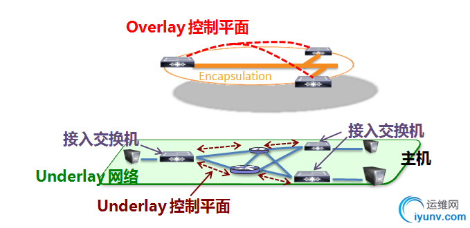

2)Overlay技术介绍
  Overlay在网络技术领域,指的是一种网络架构上叠加的虚拟化技术模式,其大体框架是对基础网络不进行大规模修改的条件下,实现应用在网络上的承载,并能与其它网络业务分离,并且以基于IP的基础网络技术为主。其实这种模式是以对传统技术的优化而形成的。早期的就有标准支持了二层Overlay技术,如RFC3378(Ethernet in IP),就是早期的在IP上的二层Overlay技术。并且基于Ethernet over GRE的技术,H3C与Cisco都在物理网络基础上发展了各自的私有二层Overlay技术——EVI(Ethernet Virtual Interconnection)与OTV(Overlay Transport Virtualization)。EVI与OTV都主要用于解决数据中心之间的二层互联与业务扩展问题,并且对于承载网络的基本要求是IP可达,部署上简单且扩展方便。
  随着云计算虚拟化的驱动,基于主机虚拟化的Overlay技术出现,在服务器的Hypervisor内vSwitch上支持了基于IP的二层Overlay技术,从更靠近应用的边缘来提供网络虚拟化服务,其目的是使虚拟机的部署与业务活动脱离物理网络及其限制,使得云计算的网络形态不断完善。主机的vSwitch支持基于IP的Overlay之后,虚机的二层访问直接构建Overlay之上,物理网不再感知虚机的诸多特性,由此,Overlay可以构建在数据中心内,也可以跨越数据中心之间。当然这样一来硬件交换机便被通道化,地位岌岌可危,因此以cisco为代表的传统老牌硬件厂商开始发力,将overlay技术集成了到了硬件的交换机上,所以现在overlay技术的也就分成了硬件overlay和软件overlay两个方向。

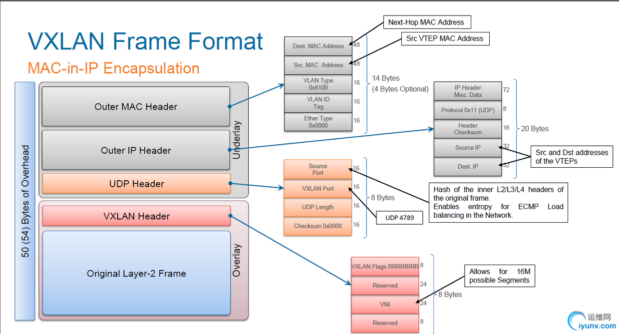

1)VXLAN的报文格式:
DSC0001.jpg   VXLAN报文是在原始的二层报文前面再封装一个新的报文,新的报文中和传统的以太网报文类似,拥有源目mac、源目ip等元组。当原始的二层报文来到vtep节点后会被封装上VXLAN包头(在VXLAN网络中把可以封装和解封装VXLAN报文的设备称为vtep,vtep可以是虚拟switch也可以是物理switch),打上VXLAN包头的报文到了目标的vtep后会将VXLAN包头解封装,并获取原始的二层报文。outer mac header以及outer ip header里面的相关元组信息都是vtep的信息,和原始的二层报文没有任何关系。所在数据包在源目vtep节点之间的传输和原始的二层报文是毫无关系的,依靠的是外层的包头完成。
  除此之外还有几个字段需要关注:1、在VXLAN Header报文中封装了24bit的VXLAN ID(VNI),前文中提到的vlan的扩展、租户的扩展就是依靠这个VXLAN ID来实现的;2、在UDP header里面有一个source port的字段,用于VXLAN网络节点之间ECMP的hash;3、在VXLAN Header里的reserved字段,作为保留字段,很多厂商都会加以运用来实现自己组网的一些特性。

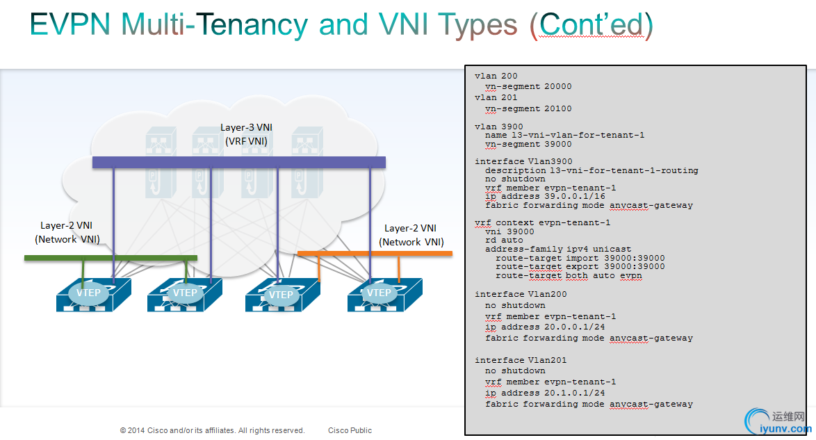

      不同vxlan之间转发,各个厂商的解决方案不大一致,像vmware NSX它由于是软件的vtep,所以它在虚拟机送来报文时候,直接给打了vxlan tag,一般情况下并不打vlan tag,所以跨vxlan的转发需要一个叫vxlan gateway的设备(可以是物理交换机也可以是软件交换机),这个vxlan gateway的设备来完成两个vxlan之间网络的路由,有点类似于vxlan的SVI的概念。具体如下图:
           另外cisco对不同vxlan之间的转发又是另外一种模式,由于cisco是一家硬件设备厂商,所以它的所有vtep都是硬件交换机,但是通常物理交换机收到的都是报文已经是Hypervisor层打了vlan tag了,所以cisco的处理方式会比较复杂,大体上是通过一个L3的VNI来完成,具体可以见下图,这个部分太复杂了,有时间会专门介绍一下cisco控制平面基于MP-BGP EVPN的vxlan解决方案,这个也是cisco除了ACI以外的另外一套解决方案,相对来说比ACI更加开放,也更贴近传统的网络,并且和openstack有个比较好的集成解决方案叫vts。

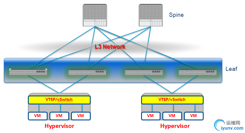

   软件模式:
DSC0007.jpg   软件模式中vtep功能由vswitch实现,图中物理交换网络是一个L3的网络,实际软件overlay的场景下物理的交换网并不一定要是一个L3的网络,只要物理服务器的ip互相可达即可,当然L3的网络是一个比较好的选择,因为L3的网络扩展性比L2好,L2网络一大就会有各种二层问题的存在,比如广播泛洪、未知单播泛洪,比如TOR的mac问题,这个前文已经讲了很多,这里就不多讲了。
  优点:1、硬件交换机的转发平面和控制平面解耦,更加灵活,不受物理设备和厂商的限制;
  2、现有的硬件网络设备无需进行替换。(如果现有物理设备是L2的互联网络也可以使用软件overlay的方式,当然L3互联更佳,overlay的网络还是建议L3的方式)
  缺点:1、vSwitch转发性能问题,硬件交换机转发基本都是由ASIC芯片来完成,ASIC芯片是专门为交换机转发而设计的芯片,而vSwitch的转发是由X86的CPU来完成,当vSwitch作为vtep后并且增加4-7层服务外加分布式路由的情况下,性能、可靠性上可能会存在问题;
  2、无法实现虚拟网络和物理服务器网络的共同管理;
  3、如果是用商业的解决方案,则软件层面被厂商绑死,如果选用开源或自研的vswitch,对于传统行业有一定的难度和风险。如果是传统行业的公司选用了vmware的云平台,可以考虑使用vmware NSX;
  4、软件overlay容易造成管理上的混乱,特别对于传统行业来说,overlay网络到底是网络运维管还是云平台运维管,会有一些利益冲突。不过这个并不是一个技术问题,在云计算环境下,类似这种问题会越来越多。

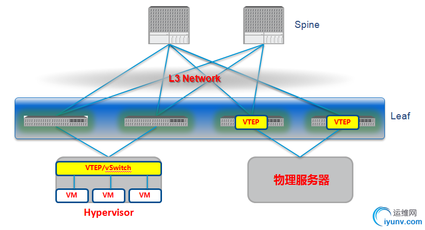

软硬件混合模式:
DSC0009.jpg   软硬件混合模式是一种比较折中的解决方案,虚拟化平台上依然使用vSwitch作为vtep,而对于物理服务器使其接入物理的vtep交换机。
  优点:整合了软、硬件模式的优缺点,是一种比较理想的overlay网络模型;
  缺点:落地起来架构比较复杂,统一性比较差,硬件交换机和软件交换机同时作为vtep,管理平台上兼容性是个问题。
