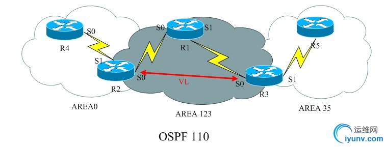

3:虚链路认证(Virtual Link)(参与认证的成员:OSPF VL两端的ABR路由器)
(能保证跨越多个路由器的,Virtual Link的连接安全性)

存在问题:
Area123中的OSPF VL,在R3无需获知Area0的区域认证密码的情况下,
仅配置“area 0 authentication”就可以成功连接进入Area0
Area0中的路由器,没有Area35的路由
原因是:R1-R3之间的VL,出现中断,
R3相当于是Area0的路由器,但是没有参加Area0的区域认证。
解决方法:在建立VL的R3上,只要宣告:
R3#
router ospf 110
即使R3没有配置密码,也可以成功与BackBone进行认证。
又带来了VL的安全问题。
2-2:区域的密文认证
(int s 0)ip ospf message-digest-key 3 md5 cisco2
(router ospf 110)area 0 authentication message-digest
(明文认证对应明文的密码!!!密文认证对应密文的密码!!!)
3:key ID 两端的key ID不一样,即使密码一样也会认证失败!!所以,key ID和密码要两端都一样!!
存在问题:
同:区域的明文认证
解决VL安全性的办法:单独进行基于VL的认证。
在ABR(VL的两端)R2/R3上进行
3-1:VL的明文认证
(router ospf 110)area 123 virtual-link 100.0.0.3 authentication
(router ospf 110)area 123 virtual-link 100.0.0.3  authentication-key cisco3
                        对方的ROUTER-ID
3-2:VL的密文认证
(router ospf 110)area 123 virtual-link 100.0.0.3 authentication message-digest
(router ospf 110)area 123 virtual-link 100.0.0.3 message-digest-key 1 md5 cisco3
查看验证类型:
R1#
00:18:30:    OSPF:  Rcv pkt from 192.168.10.65, FastEthernet0/1 : Mismatch Authentication type. Input packet specified type 1, we use type 0
type0:不验证,默认状态
type1:明文验证
type2:密文验证

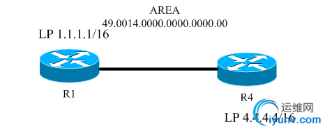

LAB1.使用IS-IS协议构建集成的IP网络:
Step1.规划IS-IS区域,规划每个路由器的NET(network entity title)/网络实体标识。
NET:-------|-----------|------- (16进制)
    Area-ID, System-ID, NSEL
   1-13byte,  6byte,     1byte(路由器固定是00)
router isis
net 49.0014.0000.0000.0002.00
    area id |system id    |NSEL
Step2.配置IP地址:
Step3.在接口中激活IS-IS的运行,为IP 网络进行路由(让IS-IS为这个接口所在的网段进行路由)
int s0
ip router isis
Step4.察看IS-IS的邻居建立:
show clns
R4#show clns
Global CLNS Information:
  2 Interfaces Enabled for CLNS
  NET: 49.0014.0000.0000.0004.00
  Configuration Timer: 60, Default Holding Timer: 300, Packet Lifetime 64
  ERPDU's requested on locally generated packets
  Running IS-IS in IP-only mode (CLNS forwarding not allowed)
show clns protocol
show clns neighbors
show clns interface
show clns route
show clns database
show clns topology
show ip route
Step5.控制接口的IS-IS的Level类型(默认是L1L2)
int s0
isis circuit-type level-2/Level-1
