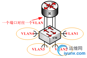

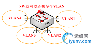

    第二代VLAN间的数据通信:
    在这个时代出现了能够支持VLAN的交换机,在路由器和交换机之间的链路,以及交换机的那个端口,都是是完全属于所对应的那个VLAN的;
    缺点:路由器还是一个端口对应一个VLAN,成本还是很髙;
    优点:将原来的一个LAN对应一个交换机减少到只需要一台交换机(端口数目足够的话)→大大降低成本。
