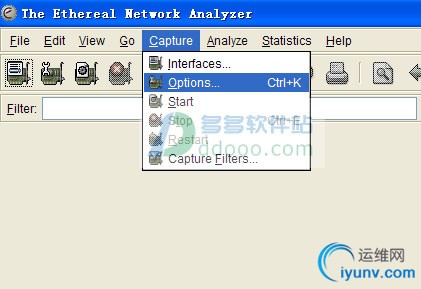

  一、打开抓包配置项
1. 通过Capture--Options,点开抓包选项配置

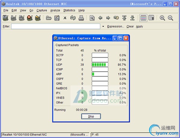

三、开始抓包
点击start按钮,开始抓包

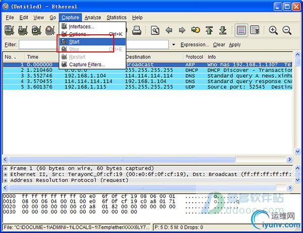

五、再次开始抓包
如果不需要重新设置抓包的选项,可以直接点击Capture--Start来再次抓包
