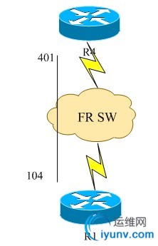

Step3:配置FR的路由:(PVC401/PVC104)
在FR-SW的角度观察:
从S1口,以PVC401进入交换机的数据,将以PVC104,从S0离开交换机
在PVC的入口配置
FR-SW2(config-if-S1)#frame-relay route    401    interface  serial 0     104
                           入方向的PVC          出口    出方向的PVC
从S0口,以PVC104进入交换机的数据,将以PVC401,从S1离开交换机
FR-SW2(config-if-s0)#frame-relay route 104 interface serial 1 401
两端口的FR-SW配置完成。

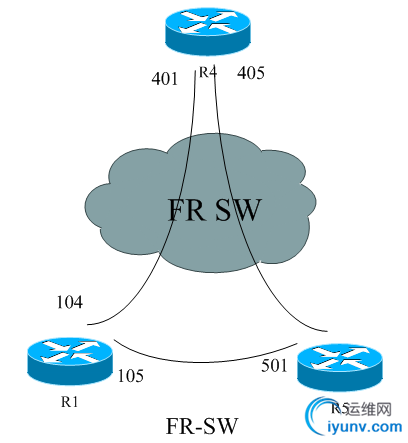

Step5:开始配置FR-SW的第3个口,构建R2-R3之间的Tunnel.
FR-SW3(config-if-e0)#ip ad 23.0.0.3 255.255.255.0
FR-SW2(config-if-e0)#ip ad 23.0.0.2 255.255.255.0
FR-SW3(config)#
interface tunnel 1
tunnel source 23.0.0.3
tunnel destination 23.0.0.2
FR-SW2(config)#
interface tunnel 1
tunnel source 23.0.0.2
tunnel destination 23.0.0.3
Step6:在FR-SW3的S1口,也要有接口的配置(同Step2)
Step7:PVC405/PVC504
FR-SW2(config-if-s1)#Frame-relay route 405 interface tunnel 1 1000
FR-SW3(config-if-s1)#Frame-relay route 504 interface tunnel 1 1000
PVC105/PVC501
FR-SW3(config-if-s1)#Frame-relay route 501 interface tunnel 1 1001
FR-SW2(config-if-s0)#Frame-relay route 105 interface tunnel 1 1001
3口FR SW配置完成

LAB3:在Full-Mesh的PVC环境中,通过Broadcast模式,构建OSPF网络
Full Mesh:在N节点的网络中,每个节点都有到别的所有节点的,直接相连的连接/PVC.
在FR网络里面,动态映射dynamic默认允许广播数据通过,手动/静态映射(static)需要添加broadcast来允许广播数据通过。
Step0:在三个路由器上配置IP地址
Step1:确认L2 FR支持广播数据流通过
show frame-relay map
    broadcast,(此FR PVC连接,能够支持广播流量通过)
在FR的自动反向ARP,所形成的映射,默认是可以支持广播流量通过的。
show ip ospf interface ethernet 0
    Network Type:BROADCAST (这只是OSPF的一种OSPF运行的模式)
Step2:确定运行模式
因为FR的主接口,点对多点子接口,其默认的运行模式是NBMA
点对点子接口,其默认运行模式是P2P
show ip ospf interface Serial0
    Network Type:NON_BROADCAST
∵OSPF不主支发送组播的Hello包
∴无法建立邻居
将3个点对多点子接口的运行模式改为:Broadcast
R1/4/5(config)#
in s0
ip ospf network broadcast
注意:Serial接口如果封装了FR,其OSPF的运行模式,默认是NBMA(NON_BROADCAST),默认情况下,不发送OSPF的组播包的,所以无法自动建立邻居。
如果Serial接口封装的是HDLC/PPP,其OSPF的运行模式是:P2P。
Step3:邻居问题:
show ip ospf neighbor 察看OSPF邻居
L2允许广播流量通过
L3远行模式为Broadcast,所以可以建立邻居
Step4:DR问题
确认DR/BDR的正确选择。
因为PVC是Full mesh的,任何一个点都 是可达的,并且,FR携带了Broadcast能力(允许广播数据包通过PVC)
所以每一个OSPF路由器,都能收到所有别的路由器的Hello包,
所以他们都能直接协商出正确的DR/BDR来。
DR/BDR不存在问题
Step5:下一跳问题:
在Full-Mesh的FR中,已经(自动/手工)做好到每一个节点的映射,
所以FR中的每一个节点都是可达的,
show frame-relay map / ping
所以不存在下一跳问题
实验结论:
OSPF的路由没有问题。
如果L2 FR不支持广播的结果:
没邻居,没一切!
