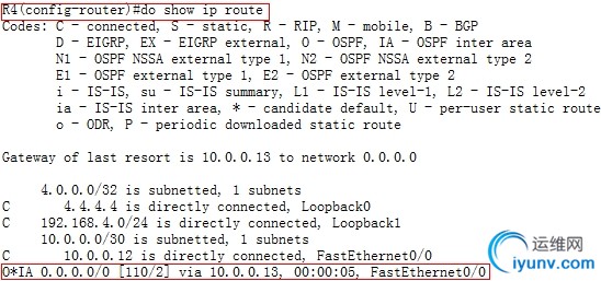

  e)NSSA允许外部路由被宣告OSPF域中来,同时保留Stub Area的特征,因此NSSA里可以有ASBR,ASBR将使用type7-LSA来宣告外部路由,但经过ABR,Type7被转换为Type5.7类LSA通过OSPF报头的一个P-bit作Tag,如果NSSA里的ABR收到P位设置为1的NSSA ExternalLSA,它将把LSA类型7转换为LSA类型5.并把它洪泛到其他区域中;如果收到的是P位设置为0的NSSAExternalLSA,它将不会转换成类型5的LSA,并且这个类型7的LSA里的目标地址也不会被宣告到NSSA的外部NSSA在IOS11.2后支持.
  f)totally stub area完全的stub区域,连类型3的LSA也不接收。

Stub( 末梢区域)在ospf中一些区域出口很少为了减少路由条目(优化网络·减少路由器的压力)可以把此区域配置为末梢区域在末梢区域中仅仅需要区域的路由条目和一条指向区域边界路由器的默认路由就能实现所有的选路所以在末梢区域中可以减少不必要的LSA(stub区域中只有1,2,3种类型4,5,7是禁止的)的泛洪
Totally stubby Area (完全末梢区域)不但具有末梢区域的功能且一个完全末梢区域的ABR(边界路由)将不仅阻塞外部的LSA 而是阻塞所有的汇总LSA除了通告默认路由的那一条类型3的LSA

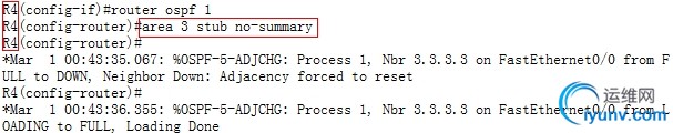

  8.配置末节区域
  IR area <area-id> stub
  ABR area <area-id> stub

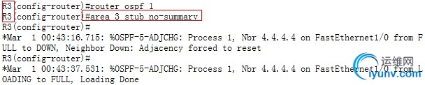

  9.配置完全末节区域
  ABR area <area-id> stubno-summary

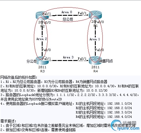

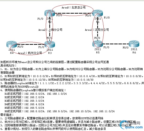

  实验:
  1、根据网络规划配置各个设备的接口IP:
  R1F0/0:10.0.0.1/30
  F1/0:10.0.0.5/30
  Loopback0:1.1.1.1/32
  Loopback1:192.168.0.1/24
  Loopback2:192.168.1.1/24
  R2F0/0:10.0.0.2/30
  F1/0:10.0.0.9/30
  Loopback0:2.2.2.2/32
  Loopback1:192.168.2.1/24
  R3F0/0:10.0.0.10/30
  F1/0:10.0.0.13/30
  Loopback0:3.3.3.3/32
  Loopback1:192.168.3.1/24
  R4F0/0:10.0.0.14/30
  Loopback0:4.4.4.4/32
  Loopback1:192.168.4.1/24
  R5F0/0:10.0.0.6/30
  F1/0:10.0.0.17/30
  Loopback0:5.5.5.5/32
  Loopback1:192.168.5.1/24
  R6F0/0:10.0.0.18/30
  Loopback0:6.6.6.6/32
  Loopback1:192.168.8.1/24
  Loopback2:192.168.9.1/24
  Loopback3:192.168.10.1/24
  Loopback4:192.168.11.1/24

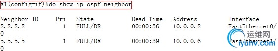

  2、在路由器上配置OSPF并根据题目要求将网段通告到相应的区域
  R1上配置:routerospf 1
  Router-id 1.1.1.1
  Network 10.0.0.00.0.0.3 area 0
  Network 10.0.0.40.0.0.3 area 0
  Network 192.168.0.0 0.0.0.255area 0
  Network 192.168.1.0 0.0.0.255area 0
  R2上配置:routerospf 1
  Router-id 2.2.2.2
  Network 10.0.0.80.0.0.3 area 0
  Network 192.168.2.0 0.0.0.255area 0

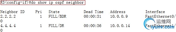

  R3上配置:routerospf 1
  Router-id 3.3.3.3
  Network 10.0.0.80.0.0.3 area 2
  Network 10.0.0.120.0.0.3 area 2
  Network 192.168.3.0 0.0.0.255area 2
  R4上配置:routerospf 1
  Router-id 4.4.4.4
  Network 10.0.0.120.0.0.3 area 3
  Network 192.168.4.0 0.0.0.255area 3
  R5上配置:routerospf 1
  Router-id 5.5.5.5
  Network 10.0.0.40.0.0.3 area 1
  Network 192.168.5.0 0.0.0.255area 1

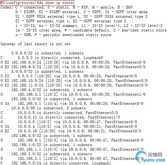

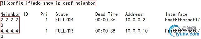

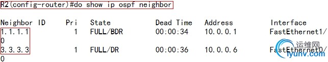

  当配置完成后使用show ip ospfneighbor查看邻接关系

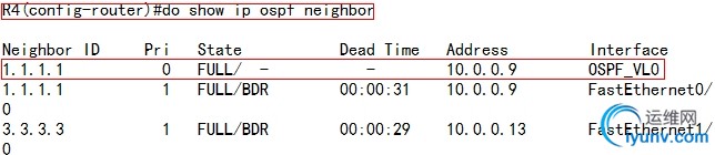

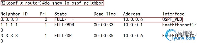

  1、因为杭州分公司的area2和总公司的骨干区域area0没有连接,所以此时需要在R2和R3上配置虚链路
  R2上配置:routerospf 1
  Area 2 virtual-link 3.3.3.3
  R3上配置:routerospf 1
  Area 2 virtual-link 2.2.2.2

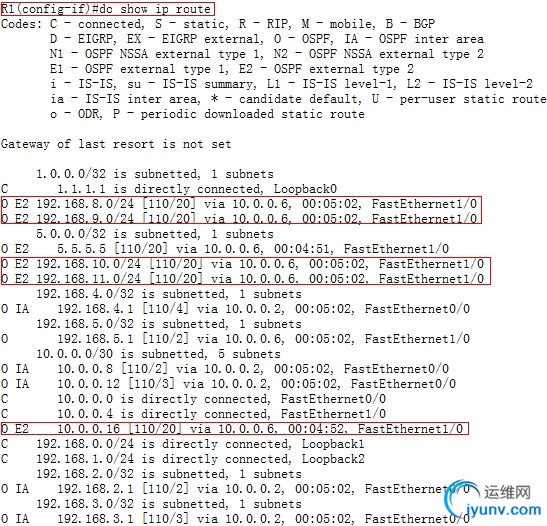

  配置完成后在R1上使用show ip route命令查看路由表就有R3上通告的网段了

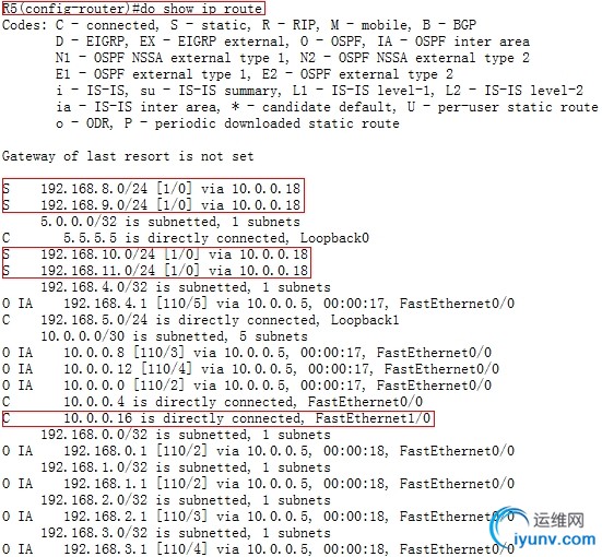

  2、为了保证与R6相连的网络和区域中的其他网络通信,可以在R6上配置一条下一跳为R5的F1/0接口的默认路由,在R5上配置到与R6相连网段的静态路由,并且在R5的OSPF进程进行这些静态路由的重分发,另外,R5与R6相连的直连路由也需要被重分发到OSPF进程中。
  在R5上:ip route 192.168.8.0 255.255.255.0 10.0.0.18
  ip route 192.168.9.0255.255.255.0 10.0.0.18
  ip route 192.168.10.0255.255.255.0 10.0.0.18
  ip route 192.168.11.0255.255.255.0 10.0.0.18
  router ospf 1
  redistribute static subnets
  redistributeconnected subnets
  在R6上:ip route 0.0.0.00.0.0.0 10.0.0.17
  此时在R1~R5上就可以看到R6上连接的网段路由条目了和10.0.0.16/30的直连路由条目了:
  4、根据题目要求,为了减少路由条目,可以将area3设置为完全末梢区域,area1设置为NSSA区域,并且可以在R5上将去往R6的连接网段做路由汇总
  设置完后在R3和R4上用show ip route命令可以看到:
  然后在R1和R5上配置将area1配置为NSSA区域

  实验案例(二)
  1、根据网络规划配置各设备接口IP,R1的F0/0:10.0.0.9/30
  F1/0:10.0.0.1/30
  Loopback1:192.168.1.1/24
  R2的F0/0:10.0.0.5/30
  F1/0:10.0.0.2/30
  R3的F0/0:10.0.0.6/30
  F1/0:10.0.0.13/30
  R4的F0/0:10.0.0.10/30
  F1/0:10.0.0.14/30
  2、在路由器上配置OSPF
  配置完成后查看邻接关系
  3、配置区域3到区域0的虚链路,本环境可以从区域1和区域2做虚链路,同时实现负载均衡
  配置完成后查看邻接关系
